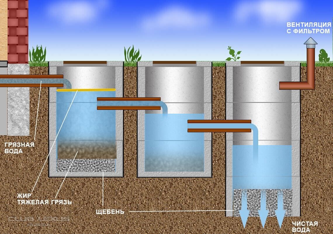

Полярная звезда писал(а):
Net, а какой вообще смысл в пластиковой ёмкости? Бетонные кольца без дна ставят, чтобы вода из них уходила в грунт. А какую функцию должна выполнять накопительная ёмкость?
Первый пластиковый септик самый грязный там весь ил который никак не контактирует с грутом , второй почище там просто осадок, а из третьего без дна уже относительно чистая вода уходит в грунт ...пластик исключает попадание в грунт самых грязной фракции, бетонный колодец со временем все равно протекает
Net, у тебя три яруса колодцев?

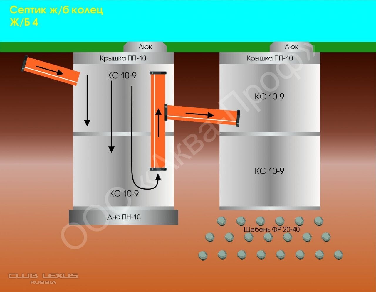

Да, 2 колодца по 3 кольца
Обо всем №623 Солнечно-Цветущая
Думаю наверное надо сделать такой
17:57
Net, да, второй вариант с тремя колодцами мне больше нравится
19:17
19:17
С 3 колодцами правильней вариант…лет 20 назад у меня были такие, нозаместо вентиляции на третьем кольце примерно на этом же уровне была труба где-то метров на20 длинной которая уводила воду подалее от дома….но чистить все едино приходилось как не крути…p.s. Да и кольца были полностью в бетоне….

Net Net Клубная карта
22:58
Ну раз в год чистить не проблема, выводить воду из третьего колодца пока не планирую, надеюсь будет сама уходить..
