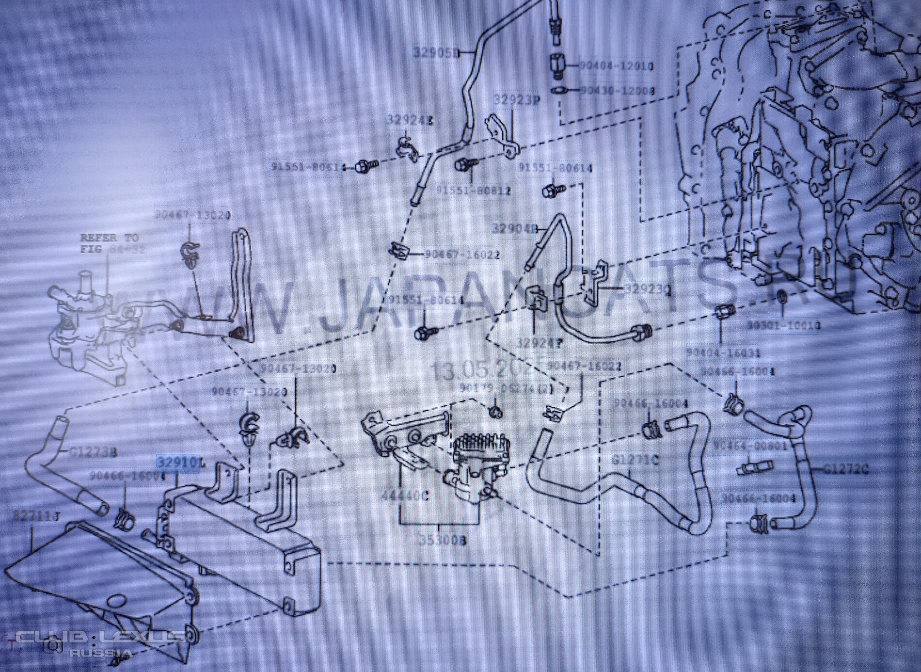

Lexus RX270 2011 г.,127000 км.Прогрел машину,поехал. Через короткое время начал дуть холодный воздух.Я выключил отопление и начала расти температура. Остановился из расширительного бочка выплескивается антифриз. На диагностике сказали эмульсия в АКПП. Замена радиатора+промывка коробки.
Можно ли как-то систему охлаждения АКПП вытащить из общего радиатора охлаждения,точнее поставить отдельный контух охлаждения?

Не знаю как на 270, на 450 АКПП охлаждается маслом со своим контуром и радиатором за крылом со стороны водителя. Не вижу связи между эмульсией в АКПП и антифризом.

andrey_tobol, встроенный теплообменник для охлаждения масла АКПП в нем.

evgeniy.bogdanov95, вы хотите из теплообменника сделать выносной радиатор. Основной радиатор двигателяне только охлаждает, но и подогревает коробку.Зимой ваша коробка быстрее умрет

Можно штатный врезать. Только нужно смотреть куда врезаться, на 450 другая коробка. Но зачем так заморачиваться, если проблема в перегреве коробки, нужно делать коробку, а не отводить тепло от неработающего механизма.

Да, можно и часто рекомендуется — установить внешний (отдельный) радиатор охлаждения АКПП вместо встроенного теплообменника в основном радиаторе двигателя. Особенно это актуально после того, как произошёл прорыв между каналами охлаждения двигателя и АКПП, что, судя по описанию, у тебя и случилось (эмульсия в коробке, перегрев, вытекание антифриза).

А разве доп. радиатор решит эту проблему?

andrey_tobol, хотя бы не будет влиять на охлаждение двигателя
