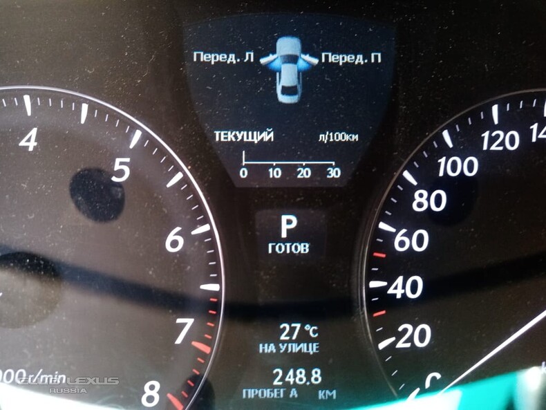

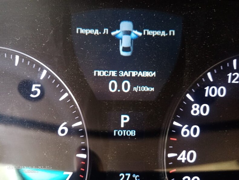

Собственно LS600, 2008, дилер.
Подобные темы на форуме для других марок прочитал - не вариант.
Значения на щитке и мониторе только нули, машина ездит, никаких изменений нет.
Проверил все провода на манер какого либо вмешательства предыдущими владельцами на мониторе, щитке приборов, блока нави, допустим "включения ДВД в движении", и отключения/обрезания как либо проводов - всё на месте, никто не лазил.
Русификацию моника/щитка делал сегодня сам, проблема была до этого, на "вмешательство по этому направлению" и соответственно причина проблемы - исключено.
Клемму скидывал, в мониторе "Сброс" и Сброс всего" нажимал - результата нет.
Залил оригинальную прошивку в блок управления двигателем, т.к. на авто отсутствуют катализаторы, и кто то, что то заливал для отсутствия "ЧЕК"-а. Тоже не помогло.
Непонятно, как комп пишет остаток топлива на 457 км, если он сцуко даже не знает реальный пробег авто. Amd pardon
Вобщем, может была у кого аналогичная проблема, и собстно есть решение по ней ?
Или есть мысли куда копнуть, что посмотреть/проверить ?
Не показывает расход топлива на экране и щитке приборов
