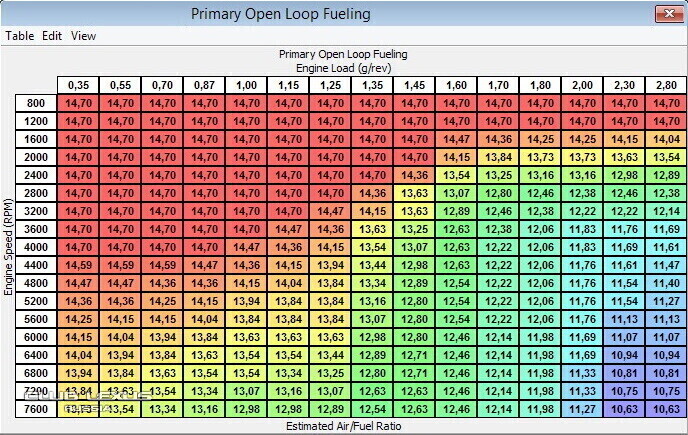

reduktor писал(а):
На другом форуме где то трудится.
Материал, на этом не заканчивается, это было только ознакомительная часть. Потому, как базовые значения ячеек основной Таблицы = как раз и называют усредненными заводскими данными,
Маркii прекрасно знает, что такое МАП карты - топливные карты
Топливные коррекции
или идеальные условия горения смеси при использовании энергии оборотов ДВС по нагрузке,
без условий "корректировки топлива" - Open Loop - открытая петля лямбда (датчик кислорода) не работает.
значения Ячеек которые кропотливо и тщательно по крупицам подбирают
по условиям "контроля топлива" - Cloused Loop - закрытая петля лямбда,
Топливные коррекции
где работает Датчик кислорода, что бы процессору определять наличие % избытка кислорода в Отработавших Газах.
(и такие полученные данные усредняются в те самый базовые значения) КБ завода в процессе обкатки множества автомобилей модельного ряда и которые имеют корректировки в зависимости к примеру от климата, Региона рынка продаж и топлива где используют авто, а так же экологических требований и могут обновляться. Хранит эту "Военную тайну" ОСОБЫЙ процессор в своём закодированном от конкурентов уникальном коде бинарки и нигде Вы её таблицу и программу в готовом виде увидеть не сможете.
Топливные коррекции
Этот особый ящик = программируемый процессор впрыска, как и редактор Программное Обеспечение и программу для чтения/записи этих ячеек имеет только ЗАВОД, как и всю модель управления впрыском.
Важным параметром в этой таблице является
понятие нагрузка и, как видите это отражается странно Engine Load - g/rev, а не привычными нам %.
хотя это обычный перерасчет воздуха (секунд в минуты)
60 * MAF (г/сек) и разделить на обороты в минуту (RPM)
И именно с этим фактором и этой таблицей и связан на прямую заводской расход топлива автомобиля.

Ну а мы теперь знаем, что лучший расход топлива без оптимальных значений выбросов = НЕ ВОЗМОЖЕН.
Так заложил модель впрыска завод изначально! И так он и рассчитывается
А на практике стендовых испытаний Альфа прогона и замера выбросов Лексуса, я даже удивил одного очень известного конструктора и спортсмена.
Оказалось, что прямая линия со снижением Альфа (обогащением в теории), на которой построены все каноны настроек в спорте,
уступает плавной кривой с постоянной величиной 1 к 14,7 стехиометрии по обратной петле контроля
Топливные коррекции
что показывает, что моторы для экономии лучше работают в режиме небольшого обеднения Альфы вплоть до 1,05 в области малой нагрузки.
Что и видно по той таблице, которую я не раз показал. И так рассчитал сам Лексус ему виднее
Так, что Маркii теорема, стала аксиомой. Но раскрыть особую роль тайну Фул ТРИМ коррекций
