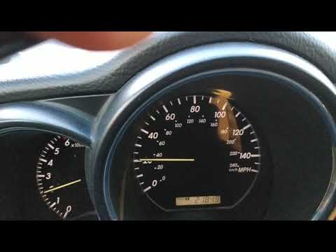

Появился противный звук при переключении с 2 на 3 передачу:
В поддоне стружки нет, масло горелым не воняет, уровень его в норме на горячую. Ничего перед этим не ремонтировал и коробку не насиловал. Если приотпустить газ перед переключением, то включается беззвучно. Поменял фильтр, reset memory течстримом - без эффекта. Во время адаптации после сброса с 2 на 3 происходит 2 рывка без этого звука, а третий с жужжанием, по остальным передачам по 3 рывка без звука. Что это может быть за хрень? Конец фрикционам пришел? Разве они могут давать такой звук при пробуксовке? Или это гидроблок?
RX330 4WD Ребриха
