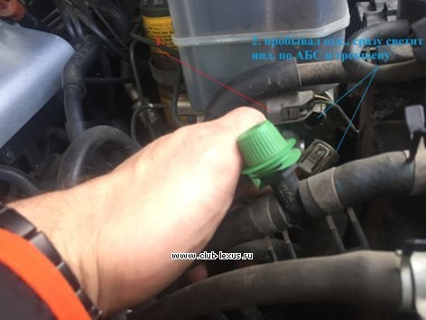

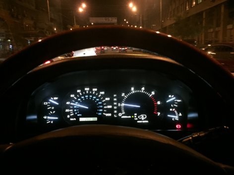

Уважаемые прошу помощи, с такой возможно банальной задачей.
На дворе осень, стало холодать. Пока температура была с утра 14-16 С, ни каких проблем не наблюдалось.
Но с наступлением холодов, по утрам, при заводке и дальнейшем прогреве начала светится "индикация низкого уровня торм. жидкости или поднятый ручн. торм.", но при достижении темп. ОЖ в 85 С, индикация тухнет и так до след. утра. Проверив состояние колодок (50-60% износа), долив в бачек выше уровня томозухи, хотя было в норме, ситуация не изменилась, (поплавок не залип) при поднятия и опускании ручн. тормоза, индикация работает. Тормоза работают хорошо, АБС также , в этом плане нареканий нет.
Первым делом хочу разобраться, по какой схеме работает индикация, какая там система диагностики(уровневая, драйверная?)там магнит и геркон, или какой то особенный алгоритм диагностики ? Где можно найти схему эл. принципиальную? Как выглядит сам датчик? Есть ли его характеристики, возможно ли его проверить и так же сэмулировать его нормальную работу (замыканием на массу или подачей питания, подкл. нужное сопротивление и п.р.)
Кто владеет информацией, поделитесь пожалуйста Smile

Причина оказалась очень банальная, отходил разъем на приборной панели, сняв обшивку подтянув два самореза, проблема ушла.
