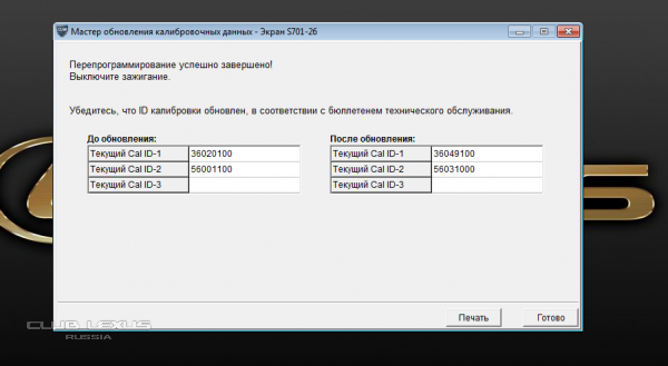

Мы уже достаточно давно проводим обновления программного обеспечения всем желающим, эта процедура у нас стоит 2900 рублей.
Мы имеем все доступные на данный момент обновления на все модели LEXUS и TOYOTA. Для обновления необходимо приехать к нам и подключив диагностический комплекс проверить номер версии программного обеспечения, если эта версия требует обновления, то вся процедура занимает около часа.
Для европейских автомобилей LEXUS, завод изготовитель выпускает обновления крайне редко, поэтому на пример на RX300 (выпуска c 2003 по 2005 год) обновлений ПО нет.
Для владельцев TOYOTA HARRIER, мы не пользуемся японскими сервисными бюллетенями, поэтому для обновления необходимо подъезжать к нам на автомобиле, проверить какой номер версии программного обеспечения установлен на Вашем автомобиле и по аналогии с европейскими или американскими рынками TOYOTA и LEXUS искать номер версии обновления.
Самые распространенные обновления, в которых исправлены следующие ошибки:
GS300 и IS250 от 2006 года исправлена ошибка по соленоидам АКПП
GS300 и IS250 до 2009 года иногда невозможно переключение передач выше третьей
GS450H до 2009 года горит лампочка MIL, ошибки Р0867, 0990,0731,0732 - ошибки по давлению трансмиссионной жидкости.
RX330 2004 и 2005 годов ошибки по датчикам кислорода Р0031,0032,2238,2241.
GX470 и HIGHLANDER до 2005 года исправлена ошибка по катализатору, которая появляется независимо от его замены
RX400Н до 2006 года исправлены ошибки нечеткой работе трансмиссии на скорости 40 км/ч
RX400H до 2007 года волнообразное движение на скорости около 70км/ч (таких обновлений два, первое на скорости 40км/ч)

Здравствуйте!
Интересует обновление данных калибровок RX400h 2006г.:
Обновление программного обеспечения LEXUS
на RX400h обновлений нет

Ivan1989 писал(а):
LEXUS IS250-07г калибровки текущие 35352300 - 55344100, как узнать нужно ли обновлять или они уже самые последние?
У вас установлены последнее обновление.
