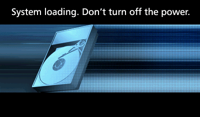

Раскрыть Русификация меню навигации (замена загрузчика) Скрыть Русификация меню навигации (замена загрузчика)
Загрузчик системы навигации находится в файле LOADING.KWI
Как правило, в этом файле находится несколько загрузочных модулей, для разных типов машин.
Перед сменой загрузчика, убедитесь что он подходит для вашей машины.
Замена загрузчика осуществляется заменой диска, на котором есть новый загрузчик. Если на диске обнаружиться более свежий загрузчик, система обновит загрузчик автоматически. Если автоматического обновления не происходит, нужно снимать клемму аккумулятора на несколько минут. После установки загрузчика, он сохраняется в памяти системы.
Если система не обнаружит подходящего для вашего автомобиля модуля, никакой загрузки не произойдёт.
Загрузчик с Ё от maxx_18 clublex.ru/p3780380
Пример экрана загрузки системы:

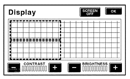

Раскрыть Как узнать какой загрузчик стоит на автомобиле Скрыть Как узнать какой загрузчик стоит на автомобиле
Для этого нужно зайти в сервисное меню. Делается это 2-мя способами:
1-й способ. Ключ в замке зажигания в положение ON (ВКЛ),
включить режим настройки экрана кнопкой "DISPLAY",
коснуться областей экрана, выделенных на рисунке, в следующем порядке:
верхний левый -> нижний левый -> верхний левый -> нижний левый -> верхний левый -> нижний левый.
2-й способ. Ключ в замке зажигания в положение ON (ВКЛ), нажать и удерживать кнопку INFO, переключателем света:
выключено -> включить габариты -> выключить -> включить габариты -> выключить -> включить габариты -> выключить.
Получается, например, так: AISIN - система, V309 - модуль, 105L - версия модуля.
V15.01.03 - это версия карт
Выход из сервисного меню - удерживать кнопку "DISPLAY" 3 секунды.

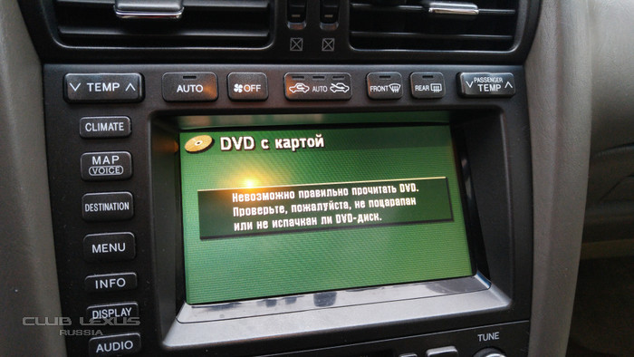

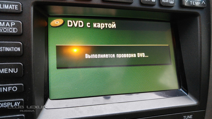

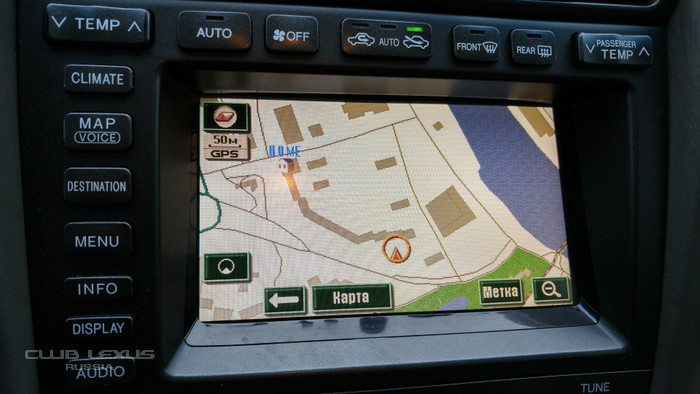

Раскрыть Как самостоятельно записать диск с картами Скрыть Как самостоятельно записать диск с картами
Болванки DVD+R - однослойный диск объемом 4,7 Gb
Болванки DVD+R DL - двухслойный диск объемом 8 Gb
Чтобы записать оригинальные образы карт, их нужно уменьшать до размера 4,7Gb и записывать на однослойные диски. Записывать желательно с помощью DVD-приводов из "волшебного списка FAQ" (см. далее).
Оригинальные сборки записать на двухслойные диски (DVD+R DL) вообще невозможно.
Кроме этого, в открытом доступе имеются модифицированные карты и загрузчики, при использовании которых, можно записывать карты на любом приводе.
Совет №1. sanya72 писал(а): перед записью проверяйте хеш-сумму образа
1 – Записываете образ при помощи программы ALCOHOL 120% с дополнительными настройками для нее ,
а именно в НАСТРОЙКАХ во вкладке ЗАПИСЬ выставить галочку над полем ПРИ ЗАПИСИ DVD+R+RW ИЗМЕНЯТЬ BOOK TYPE на DVD-ROM
2 – Идем в машину вытаскиваем прошлый диск (если он у вас был)
3 – Открываем капот, снимаем клемму на аккумуляторе ИЛИ предохранитель медиацентра на 10 мин, затем одеваем или вставляем.
4 – садимся в машину, включаем зажигание (не заводим). У кого кнопка просто не жать на педаль тормоза в момент нажатия кнопки!
Вставляем записанный диск и наслаждаемся навигацией
Обращаю внимание еще раз, отключать клемму аккумулятора ИЛИ предохранитель ОБЯЗАТЕЛЬНО!!!
