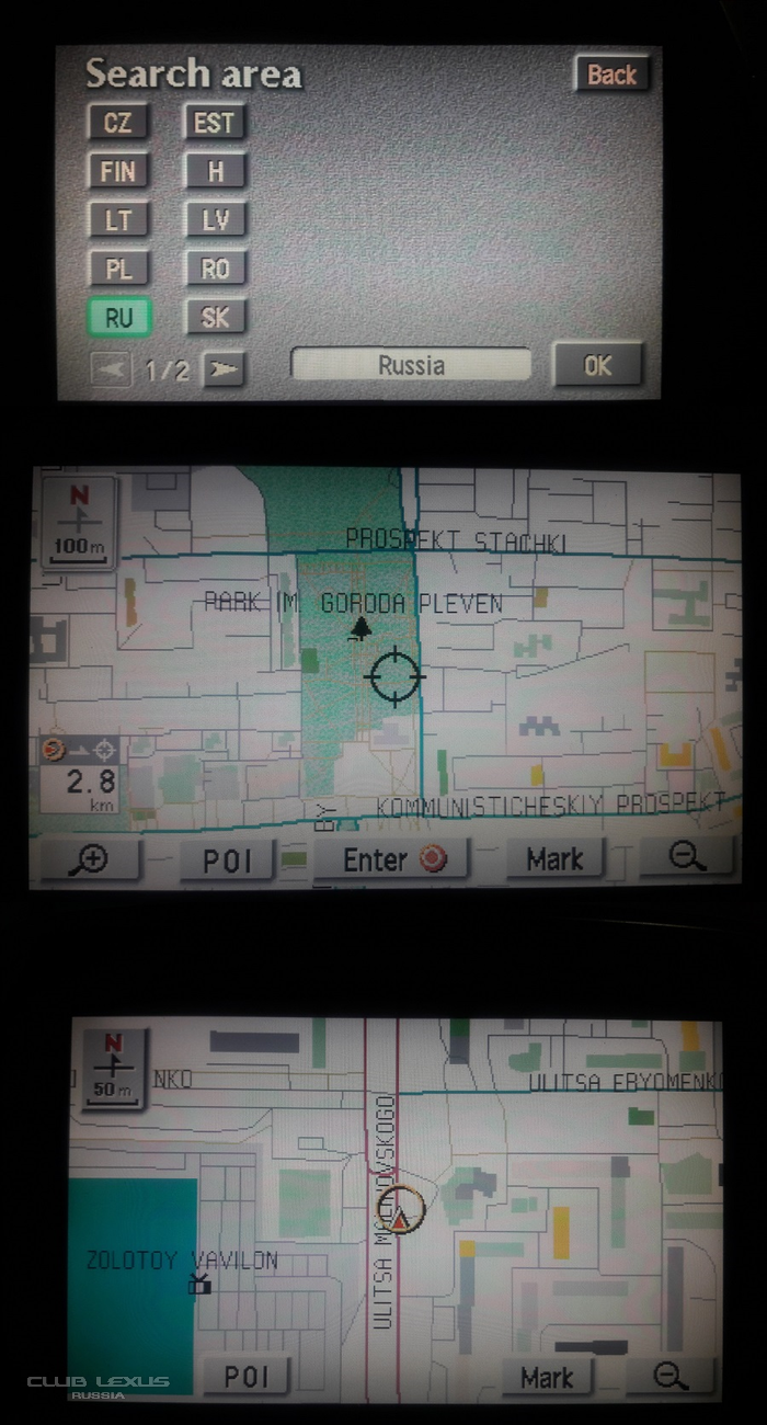

По ссылке полный образ карт E1F ,содержит все заявленные страны как у оригинала.
По России добавлены очертания домов, кому этого мало, могут добавить самостоятельно воспользовавшись программой profi-max из данной темы
link
Образ предназначен для двухслойного диска DVD+R DL, желающие записать на однослойный диск могут самостоятельно удалить не нужные базы по странам в папке IDX

Поиск по адресу на этом поколениии никто не обещал. Качественный диск dvd+r DL записанный на рекомендованном приводе работает 100% всё проверенно на собственном блоке навигации.
Фото сделаны именно с такого диска
