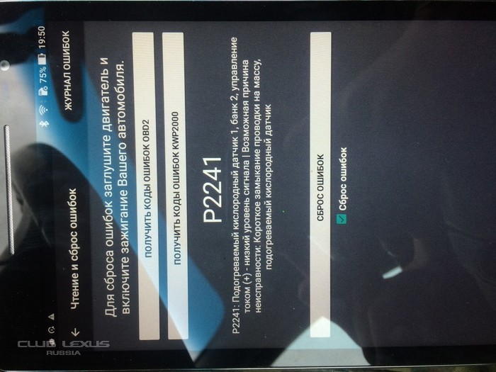

Сбросил ошибки. (Были 2 лямбды и датчик детонации).
Постоял минуту, две... Чек загорелся. Проверил - P2241 Вопросики

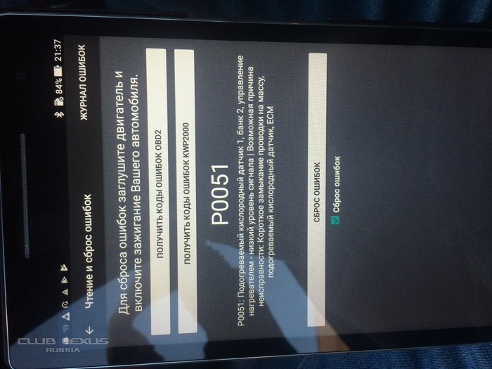

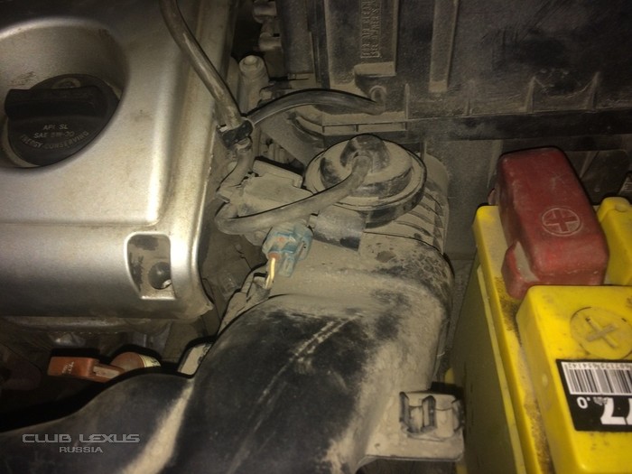

Как я понял это датчик до катализатора сразу после паука головы той что дальше от водителя. Купил универсальный Denso dox-0109, поменял. Пока менял нашел 2 воздушные трубки в одной толстом кембрике идущих снизу под аккумулятор в самый низ (об этом позже). Скинул ошибки, завел - P0051. Вопросики
поплыли холостые и звук... вообщем вакуум потерян как мне кажется.. иногда без газа не заводится. Хотя пока я не нашел эти трубки.

-про воздушные трубки - в кембрике их оказалось 3. Еще один был загнут и спрятан на конце у него белый переходник для соед. с др. трубкой
Вопросики

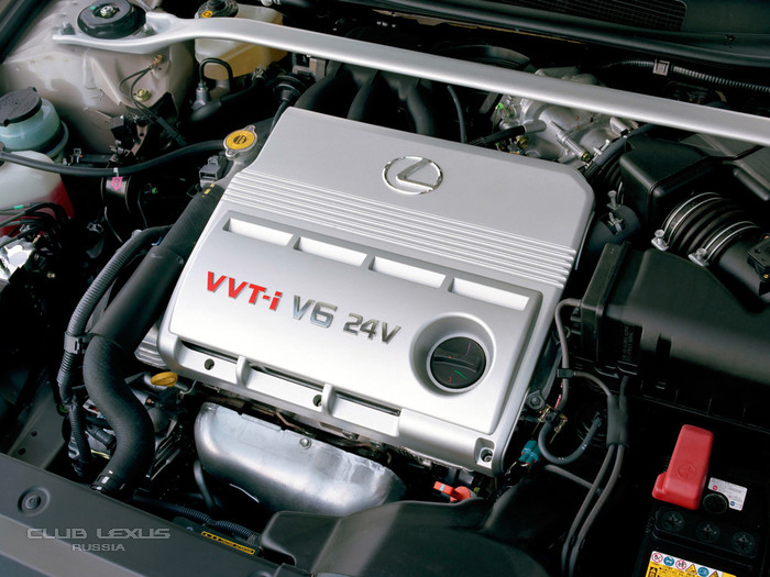

как я понял что-то тут нахимичино кулибиными в обход. Если посмотреть под капот с завода.Вопросики
В принципе по фото восстановить сток не проблема. Если бы их было 2! И куда идут эти трубки?
