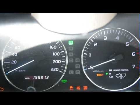

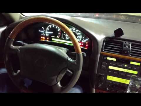

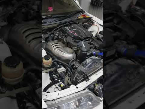

Смотрел смотрел ролики LS400 cold start как будто у всех глушаки дырявые. Потому что только от ucf20, маджи и у всей 2uz-тной гаммы один паук Toyota 16307-50012 с кучей аналогов.
Да, кстати расстояние от ремня до радиатора на LS430 197мм
Не, другая характеристика у муфты ls400
Вот муфта необходимого типа
Она же на маленьком марк2
Незнаю, это надо на разборке сидеть там и хй к пальцу примерять...
