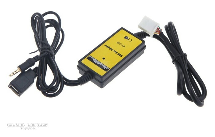

Всем привет. На RX400h без МЛ установлен YT-M06. Присутствует глюк который изрядно поднадоел. А именно при проигрывании треков устройство в определённый момент зависает, перестают бежать секунды трека (все время показывает 0-00) и через минуту примерно переключается на радио. При этом на кнопку Disc не реагирует, до тех пор пока не отсоединишь провод от самого YT. Либо если машина долго постоит без зажигания. Прочитав формул увидел, что многие сталкиваются с данной проблемой, но не увидел эффективного решения. Так вот вопрос, что это никак не победить??? Я так понимаю дело то не во флешках, а в самом устройстве. На GX была другая проблема., проигрывался один и тот же трек, так и продал.

После установки через пару месяцев было тоже самое. Глючил так около 3-4 месяцев,прошло само собой, полтора года уже ни разу такого не было.
Roma38 писал(а): при проигрывании треков устройство в определённый момент зависает
Бывало такое, да.
Мне сказали версию, что виснет от перегрева. Проверить не получилось, с тех пор пока ещё не вис.
Проверьте, горячий ли он в момент зависания.

У меня тоже периодически проигрывает только один трек, правда очень редко, забил на это. Думаю это глюк прошивки, т.к. может проявиться и на только что заведённой машине.
Ещё реже виснет, но я его не отсоединяю, через полчаса само проходит или после перезапуска.
Roma38 писал(а): Всем привет. На RX400h без МЛ установлен YT-M06. Присутствует глюк который изрядно поднадоел. А именно при проигрывании треков устройство в определённый момент зависает
был глюк, тоже висло и помогало или вытащить/вставить кабель, или заглушить авто и подождать - обратился к продавцу, тот посоветовал: стереть все теги в файлах ( тимпа на rx с ними глючит) - помогло.
пользовался Mp3tag v2.79 ( щелкаем файл - сменить папку ( выбираем архив музыки для заливки на флешку по папкам можно корневую где находяться CD01 CD02 ....) открывает сразу все, дальше - выделяем их все (ctrl+a), дальше - файл-удалить тег, подтверждаем. пробуем что вышло.
Спасибо тоже помогло, две недели ни одного глюка тьфу тьфу)
Roma38 писал(а): Спасибо тоже помогло, две недели ни одного глюка тьфу тьфу)
Мне не помогло(((
На днях Ятур вообще перестал работать, полез смотреть что с ним, оказалось отгнили 2 контакта со стороны шнура, на них зелёный налёт был, очистил его, но уже поздно, один контакт сильно повреждён, а крайний полностью сгнил. Хорошо, что ещё с первого RX у меня шнур валялся, перепаял с него разъём и снова всё заработало)))
Интересно почему это произошло, он находится за магнитолой, там сухо. Возможно за 6 лет там просто конденсат скопился.
