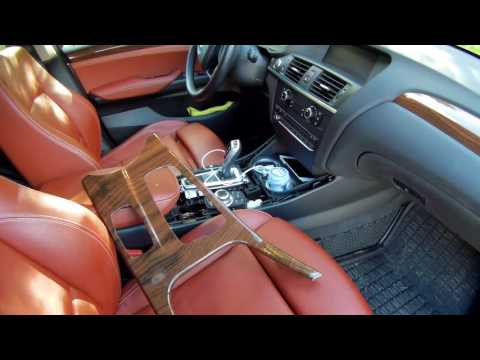

Самый крупный элемент - панель в районе АКПП
Как не приглядывайся - а синтетическую структуру принта не видно. Обычный BMW sienna wood. Вот только комплект всех оригинальных панелей BMW в таком исполнении стоит ... около 100 тысяч рублей. Спасибо, не надо.
