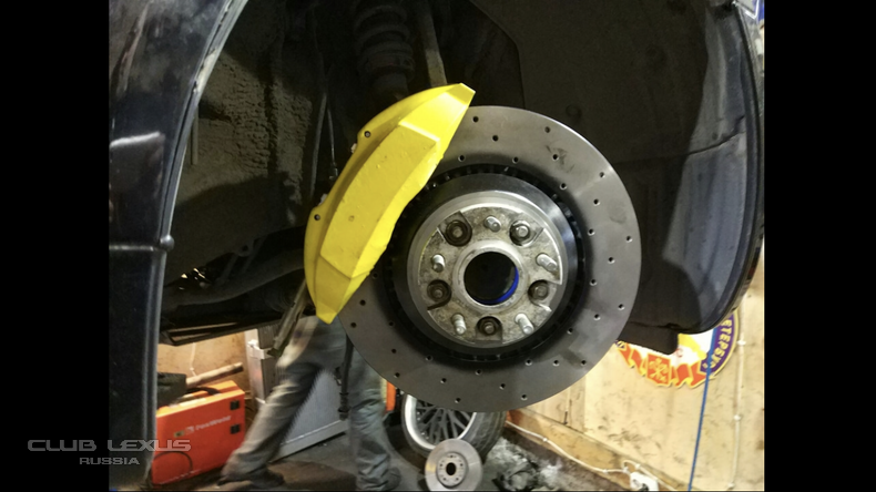

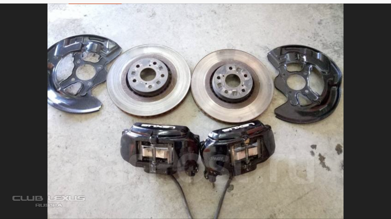

1. Любой тюнинг начинается с тормозов, в sc тормоза просто никакие. На рынке сейчас много комплектов от разных брендов, но все они устанавливаются через переходники. Мой вариант уже многими опробован и на мой взгляд самый простой и не менее эффективен. Это суппорта с дисками от toyota supra в кузове jza80, они же TRD, устанавливаются без каких либо проставок-переходников, так сказать болт-он. На дромру полно вариантов бу из Японии по цене от 15 тыс рублей вместе с дисками.
FAQ по тюнингу SC430. UPDATE!!!!

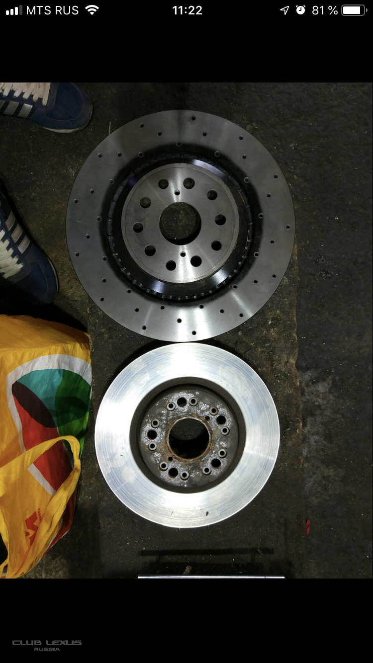

Со своего комплекта бу диски я сразу отправил на помойку и купил новые DBA с перфорацией и насечками. Разница со стоком в диаметре 324 мм против 296 мм.
Сразу напишу, что пробовал вместо стока ставить перфорированные с насечками stoptech, но с убогими 2-х поршневыми суппортами это мертвому припарка)
Есть и минус для любителей стоковых колес, придется или проставки ставить или менять диски, т.к. суппорта от супры больше по размеру.

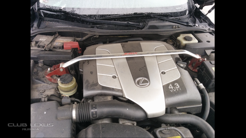

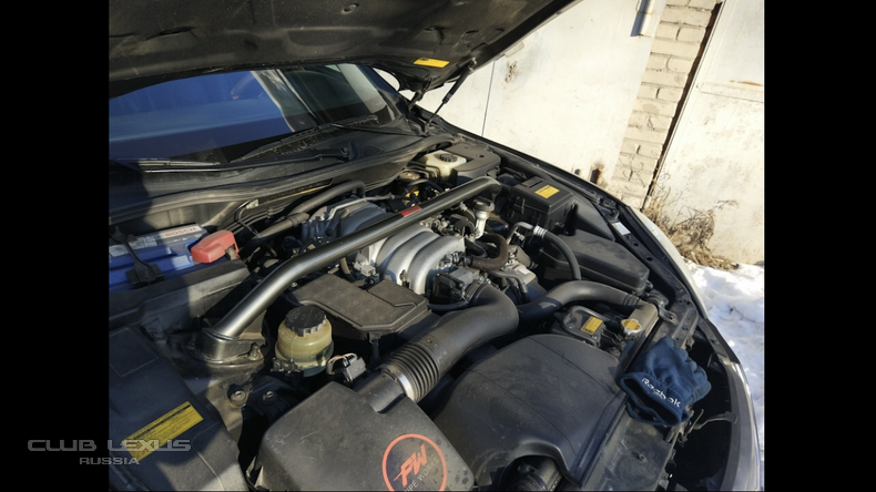

2. Слабая жесткость кузова. Здесь все просто, покупаем распорку на передние стойки и поведение машины меняется. Мой выбор cusco, на японском аукционе выбираем раздел Распорки и в поиск забиваем наш кузов UZZ40.

Есть целый комплект от TOM'S но найти его практически не реально, тк это большая редкость даже в Японии.

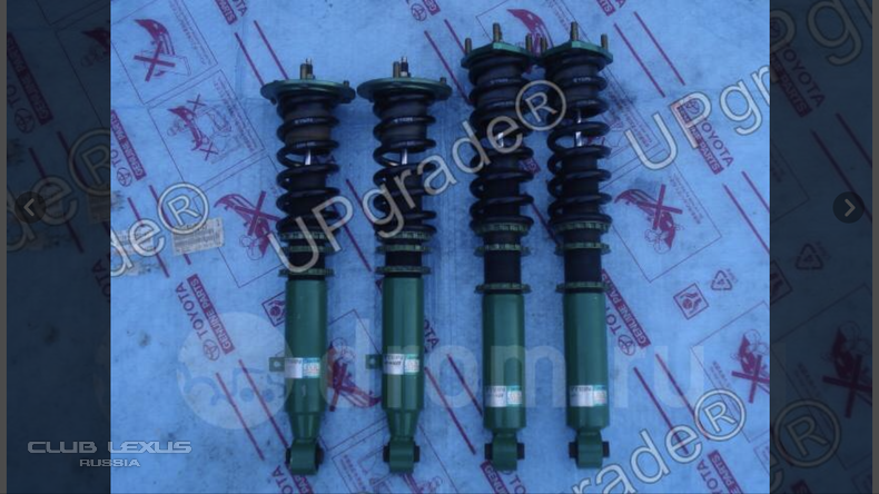

Замена пружин и амортизаторов либо установка койловеров. Себе поставил пружины Tein s tech, которые позже дооснастил амортами bilstein все с того же gs300 (на амортах укоротили шток). Занижение от пружин примерно 3-4 см, машина перестала практически полностью кренится в поворотах, но пропал весь прежний комфорт. Койловеры так же подойдут от gs300aristo.

Помимо болтон тормозов от супры есть еще два хороших варианта:

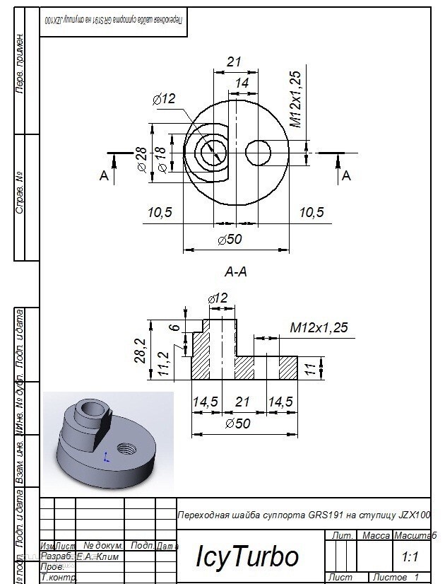

1. Тормоза от GSIII, плюсы это алюминиевый суппорт и диск 334 мм,

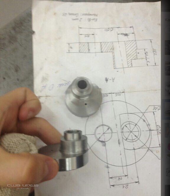

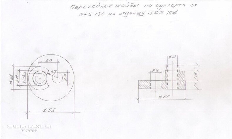

Минус это то, что нужны проставки, чертеж прикладываю

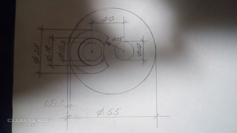

Есть мнение что чертеж выше не совсем точен, и тот что ниже более правильный.

Распорки на перед подходят от aristo 160, на фарпосте 5-6 тыс руб, но не все встают с крышкой, придется обратить внимание на высоту.

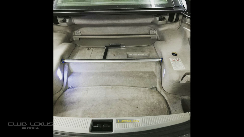

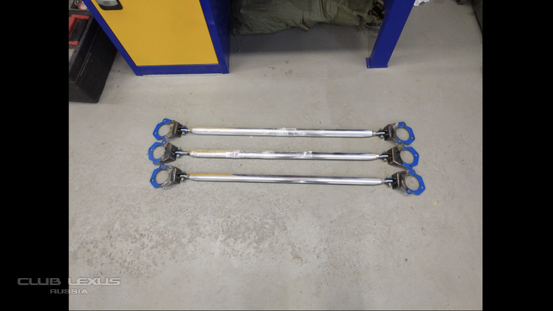

Задняя распорка с небольшими переделками так же встает от аристо, наш одноклубник Серега Харин заморочился и сделал несколько штук, за что ему огромное спасибо, себе поставил доволен как слон.

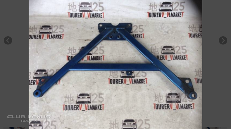

Нижняя передняя TRD так же от аристо встанет, зад нет. Весной с ребятами из чата SC430 планируем сделать кастом копию TOM'S, благо у одноклубника есть полный комплект нижних.

Стойки как писал выше подходят от аристо. Лучший вариант это койловеры Tein, тк имеют огромный диапазон регулировок, как по жесткости от мягче стока до табуретки, так и по высоте, сток против пузотер), так же этот комплект можно дооснастить модулем регулировки жесткости из салона, по типу тойотовского tems, только с большим числом регулировок.

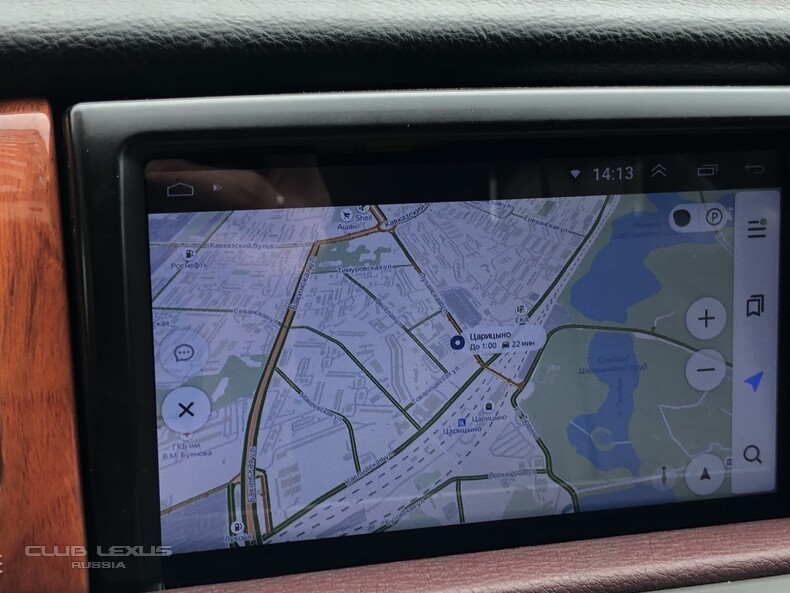

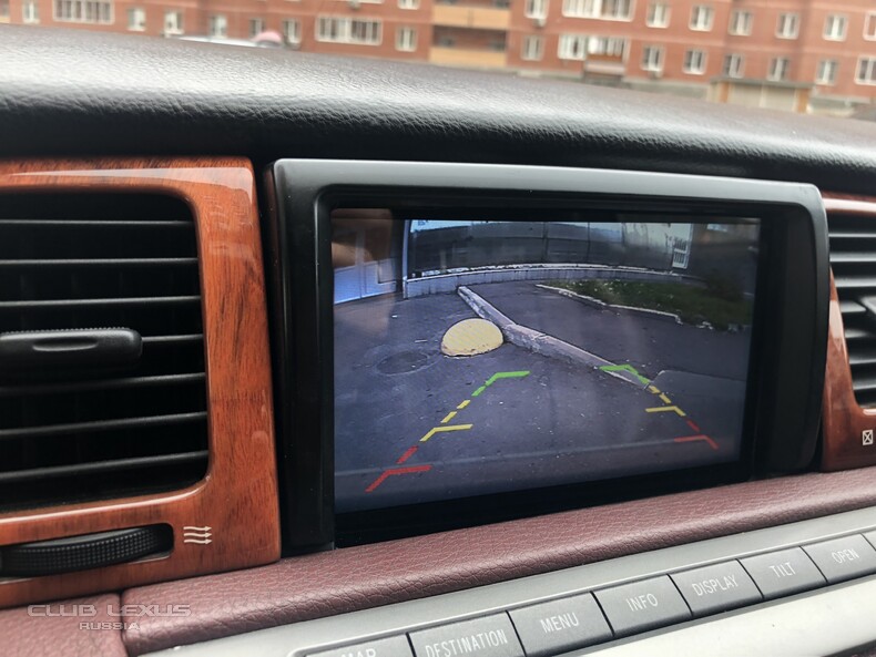

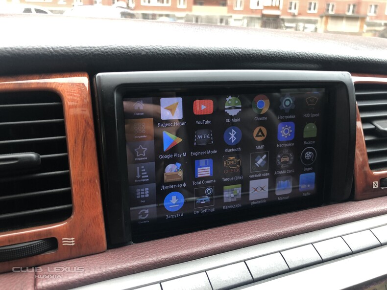

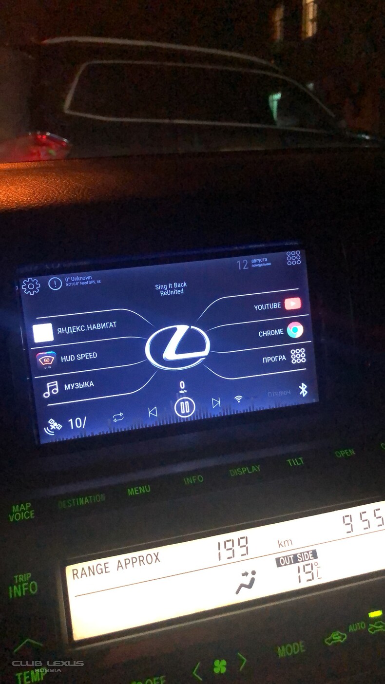

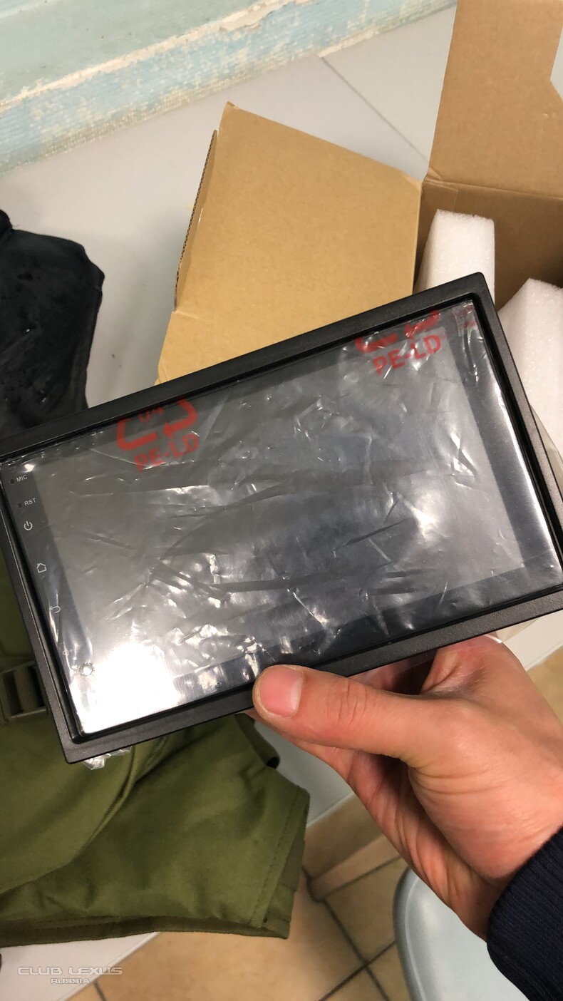

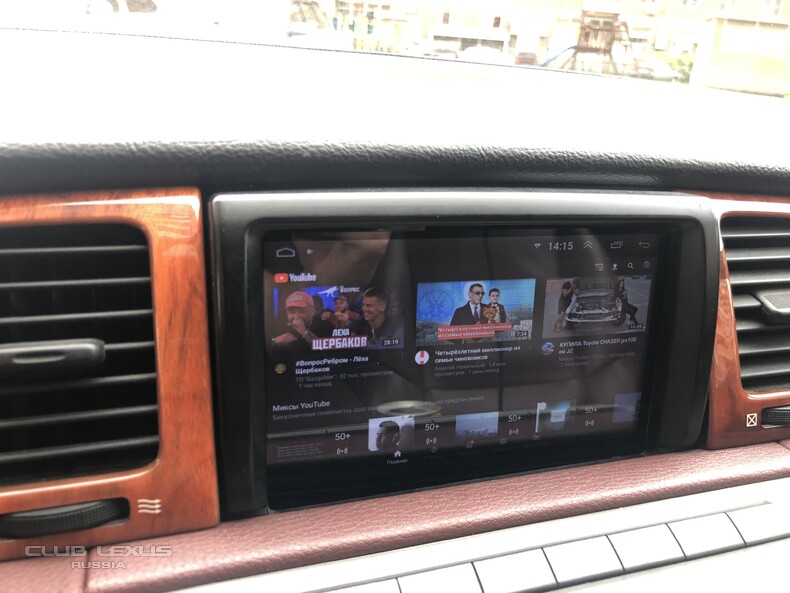

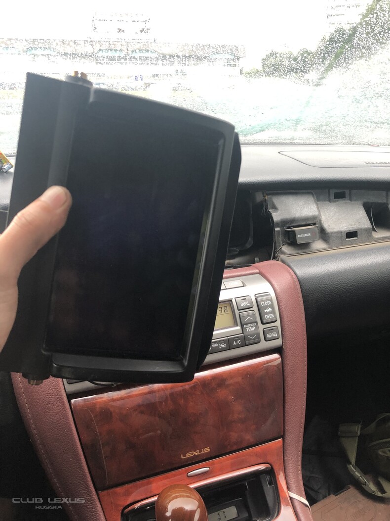

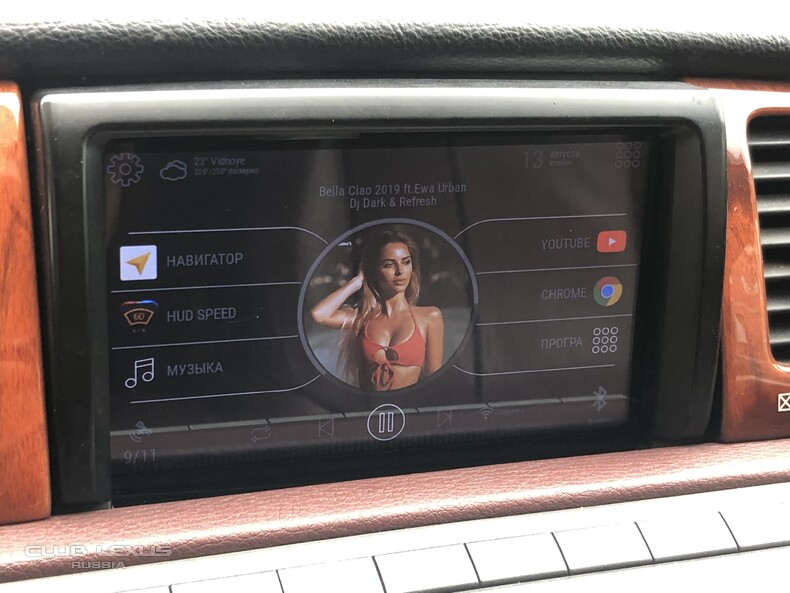

Поставил вместо штатного монитора магнитолу на андройд. При установке пришлось слегка пильнуть каркас монитора, чтобы вместить магнитолу, звук пустил на голову марк левинсон через впаяный в кассету аукс. Так же подключил камеру зх. Все отлично работает, в основном слушаю музыку и пользуюсь яндекс навигатором. Монитора открывается и закрывается в штатном режиме, все уровни наклона сохранены.
Магнитолу купил на али за 4 тыс. руб. 16 гб памяти и 1 гиг оперативки, для автомобиля за глаза. Так же заказал датчики давления колес с выводом показаний на андройд, как поставлю отпишусь.

А. Суппорта бу с дисками бу и колодками около 16 тыс, поменял все резинки, смазал поршня (Цену ремкомплекта не помню), диски новые на авито за 15 тыс. Работа около 3 тыс. немного подрезали кожух.

Пружины 200$ В США доставка бесплатная (шел груз клиента к ним закинул), аморты не помню около 15-18 тыс руб. все новое.
