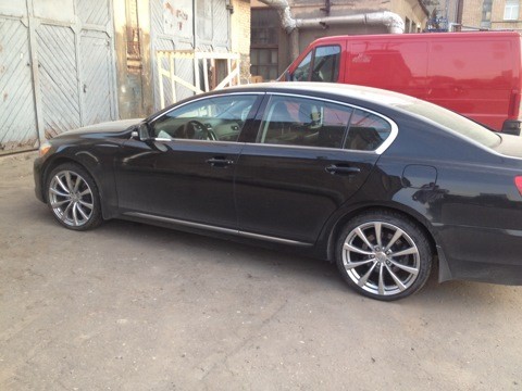

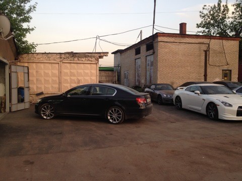

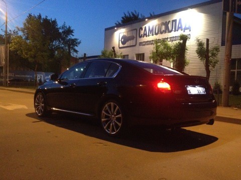

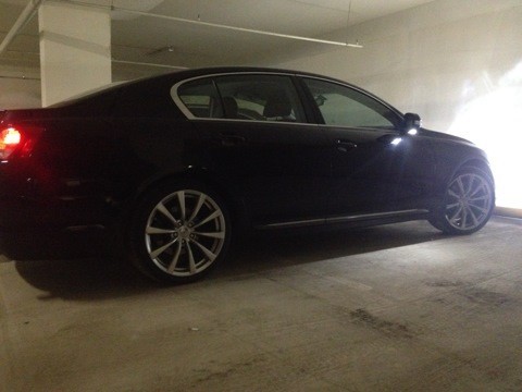

Вот и я переобулся...
Диски сток от инфинити g37s, разноширокие 8,5 и 9, вылеты - что нужно, 43 и 45
Резя - 245/35 в круг
Выбор размерности шин и дисков R19 GSIII

смотрится круто!) встали без проблем?
20-05-2014
20-05-2014
вообще без гемора...
зазор с суппортом в километр
нужно только с центральными колпачками решить)
