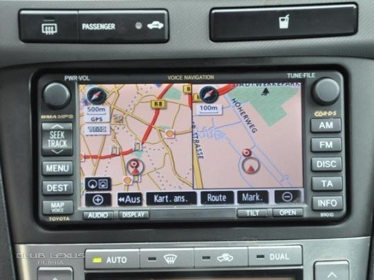

может кто знает как русифицировать ген5 B9010 Tns700,русификатор с диска е16 их не берет
может на него как то по особому надо диск делать--хотя карта работает и голос русский есть, и вообще меню такое-же как у лексуса, но походу нужен другой загрузчик, если кто может помочь готов приобрести за разумную цену...
вот фото апарата
  • -3
