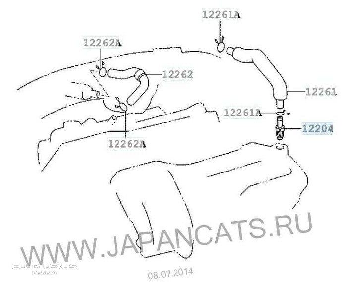

5) Это очень дешевая, но очень противная деталь. Выход ее из строя - огромный гемор, который еще не так просто продиагностировать. Например, из-за него у меня RX300 простоял больше двух недель (ждал из ОАЭ, т.к. ближе не было). Клапан накрылся и масло поперло во впуск - начался жер масла, пропал холостой ход, из выхлопа повалил белый дым, который машину просто окутывал в облако. Либо, если он наоборот забит наглухо, то будет способствовать повышению избыточного давления газов в двигателе, что будет потихоньку выдавливать масло из всех щелей. Как у Тойоты не знаю, но у Хонды по регламенту он меняется каждые 100.000 км. На GSE20 данный клапан металлический, поэтому чисто теоретически его можно промыть/прочистить.
На схеме:
ТО 100.000 на IS250 (II)

Пункт 5- почему один? Их же два? Сапуна же два?
8-07-2014
8-07-2014
Да не - один сапун. Глянь схему в третьем посту. Со второй ГБЦ он шлангами соединяется.
У меня и на 1MZ-FE (V6) и на 1UZ-FE (V8 ) тоже по одному было.

Кстати, по поводу сапуна - сразу заказал и все шланги к нему. Но т.к. Эксист может их прислать только из ОАЭ или Японии, то доставка месяц. снял заказ пока, но если сейчас порекомендуют их заменить, то закажу снова к следующему ТО.

в сапуне нечему ломаться,чтобы новый покупать ... он коксуется смолами, достаточно кинуть его в растворитель на ночь....

в сапуне нечему ломаться,чтобы новый покупать ... в растворитель на ночь
Ну я так и написал. На V8 1UZ-FE тоже зря новый брал. Хотя это копейки.
А вот на V6 1MZ-FE он пластиковый.
