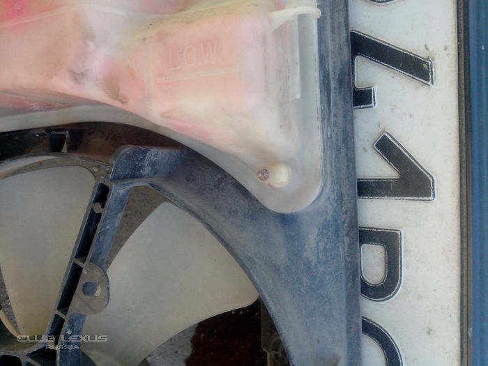

rx330 купил месяц назад, сегодня снимал диффузор (чтобы удобнее было подлезть к генератору) и дай думаю солью ОЖ с расширительного бачка в радиатор, поднял диффузор повыше опустил шланг с расширительного бачка в радиатор, а ОЖ не течет, попробовал дунуть в шланг - не дуется, снял шланг с расширительного бачка а там вот
грязь собралась в нижней части расширительного бачка и закупорила отверстие.
