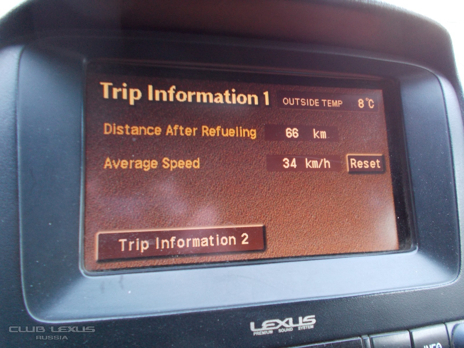

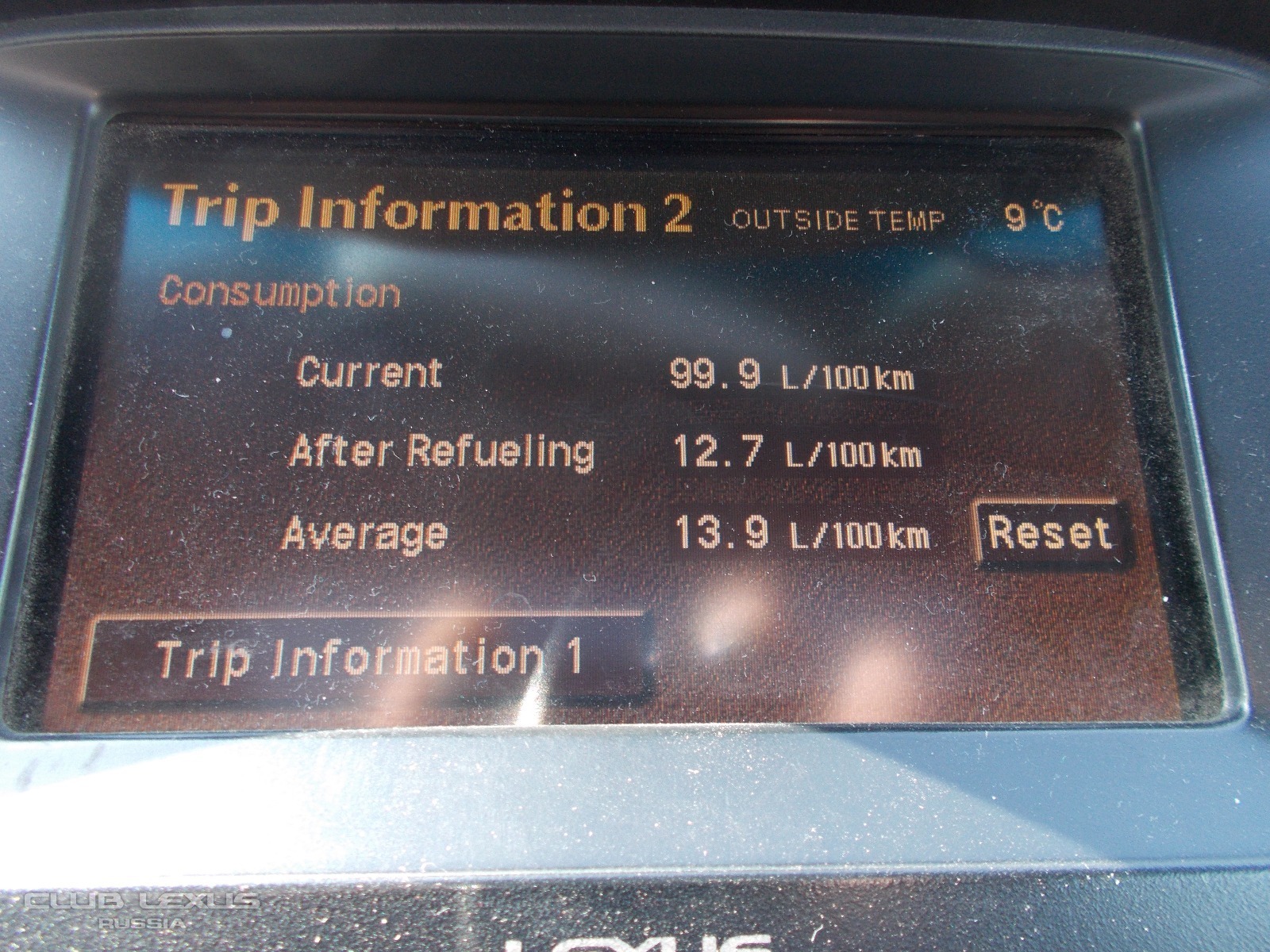

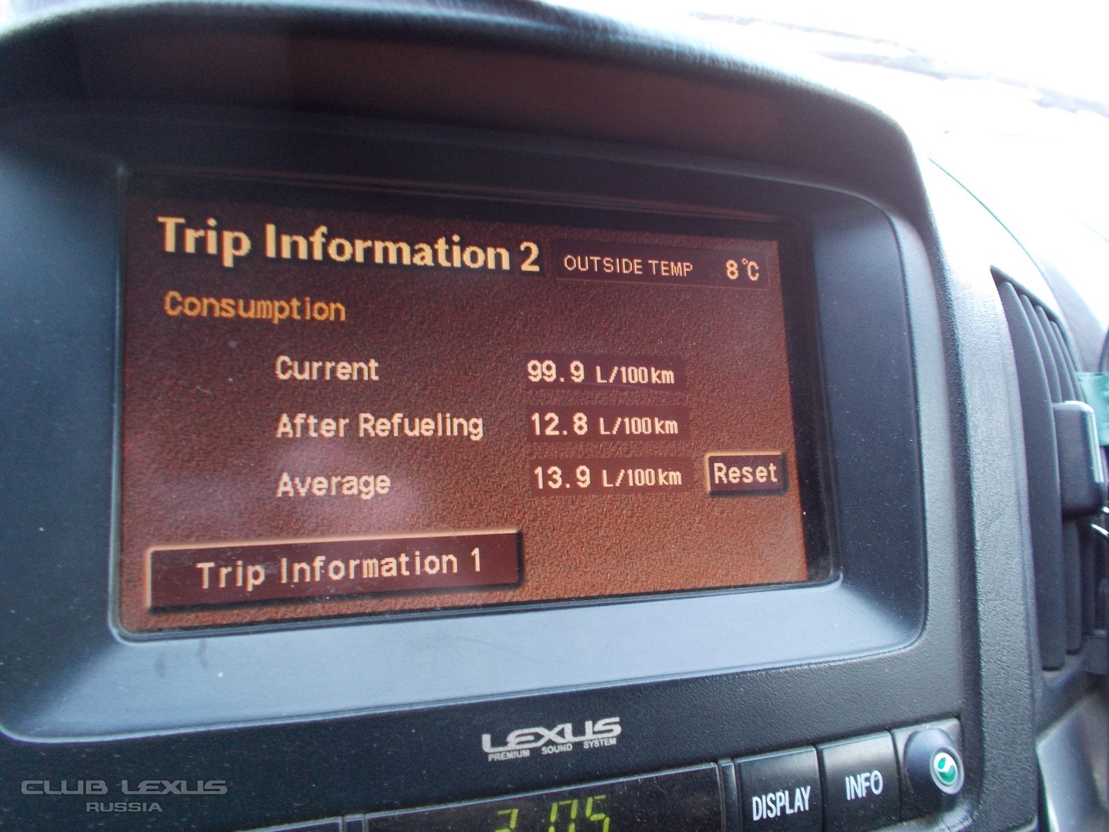

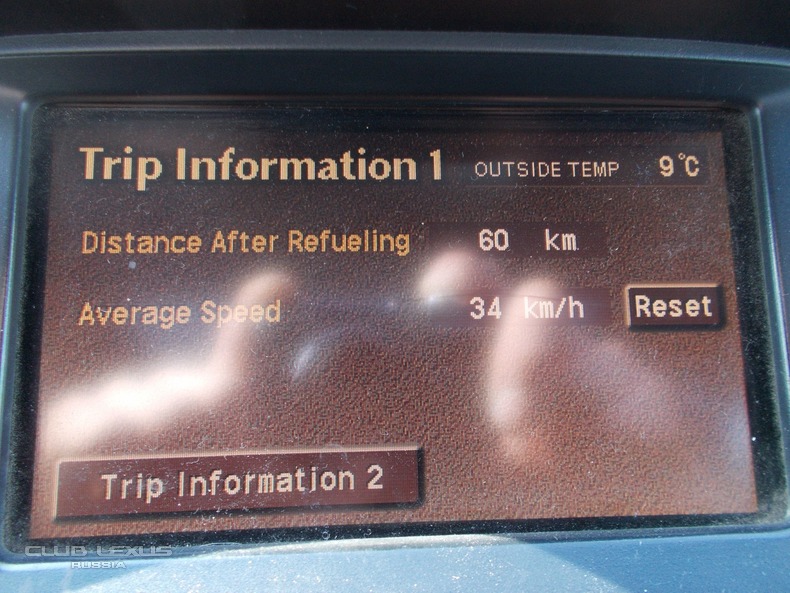

Что имеем на сегодня после модернизации, устранения утечек через прокладку выхлопной и прочих мелочей.
Итак, показания ECU через OBDII на холостых 690 оборотах:
Балансировка топлива Банк 1 Датчик 1 F/T 1x1% 0,8%
Балансировка топлива Банк 2 Датчик 1 F/T 2x1% 0,8%
Долговременная балансировка топлива Банк 1 LTFT1% 7,2%
Долговременная балансировка топлива Банк 2 LTFT2% 71,1% (!проблема?)
Кратковременная балансировка топлива Банк1 STFT1% 1,1%
Кратковременная балансировка топлива Банк2 STFT2% 2,3%
Массовый расход воздуха MAF 2,6g/s (при 600 оборотах это нормально)
Напряжение 1-го датчика О2 1-го Банка 0,6V
Напряжение 1-го датчика О2 2-го Банка 0,6V
Напряжение 2-го датчика О2 1-го Банка 0,1V
Положение дроссельной заслонки 12,5%
Vacuum 26,5 in/Hg
А теперь главноеSmile
Торкью показывает, что расход у меня 12,2 литра на 100 км.
Бортовой показывает 5,3 км на один толи литр толи что но знак типа лямбды
В реалии ощущения и условные замеры, что расход очень низкий, ну значительно ниже тех, что были.
Однако, запах выхлопа кажется богатым, вероятно у меня уже глюк по этой темеSmile
Динамика возросла, вибраций, помимо нормально возникающих, когда двигатель снижается до 600 оборотов, нет.
Так что, спасибо Михаилу. Далее буду писать по поведению.
