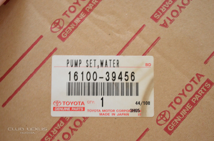

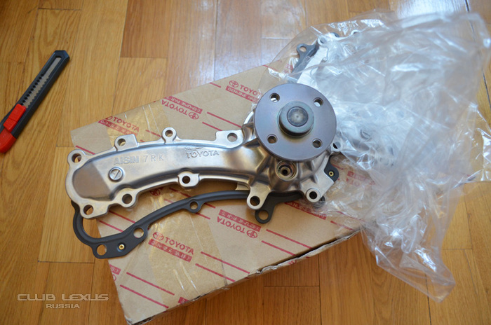

Было желание поменять водяную помпу, как советовали в соседнем топике, но
это более трудоемкая процедура, поэтому пока отказался.
кто знает, как меняется помпа на 2GR-FE ?

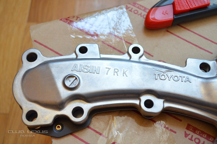

Брал оригинальную помпу, внутри лежит ASIN 7RK.
