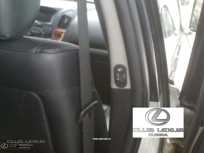

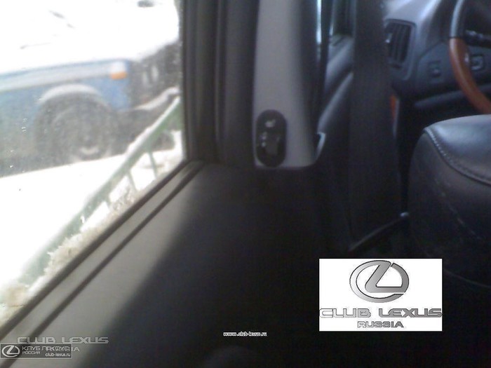

Кнопка для пассажиров справа и слева:

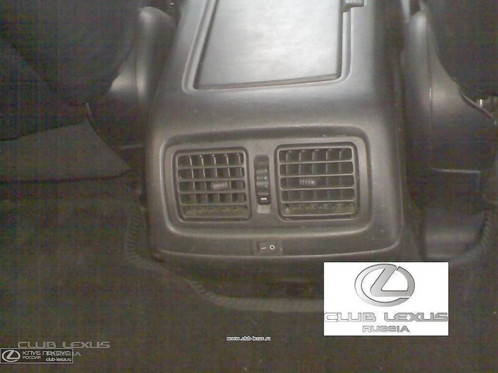

А вот такая кнопка для ценрального пассажира:
стоило удовольствие по установке 6000р. конетель на один хороший рабочий день, т.е. за 3-4 часа это не поставить. Работало 2 с половиной человека над установкой.
Управылять диваном с 2х кнопок оказалось не возможно, точнее невозможно решить быстро. И было приянято решение: центр сидения подсоеденить напрямую отдельную кнопку (т.к. штатная никуда не лезла и установить ее все равно нельзя т.к. она не будет работать из за меньшего сопротивления). но если очень хочется, то можно заранее позвонить ребятам из установочной студии и они соберут контролер и тогда можно будет управлять 2мя кнопками. Если тупо подсоеденить 1.5 комплекта к одному выключателю - греть будут хреново (проверяли на воздухе), а если через реле брать управление то, возможно, "емеля" будет ловить искрение т.к. управление у него плавное и на некоторых режимах, реле "не знает" что ей делать выключаться или нет.
