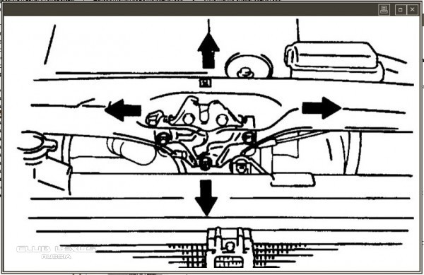

Мне кажется примерз замок или рычаг второго замка капота (от который рукой из-под капота открывается). Скиньте схему устройства капота или посоветуйте как еще можно капот открыть.

Было пару раз. В моём случае немного разболталась "лапка", её усилия не хватало для открытия. Открывал отверткой(длинной). Вставил в решетку пластиковую под капотом, немного левее от центра капота. Там видно эту лапку через щель, и поднимал этот рычаг вверх.

Domm, спасибо так и сделал.
