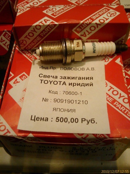

Из-за сложной замены свечей в данном моторе Тойота специально ставит в него иридиевые свечи, которые работают очень долго (я менял в 2005-ом, до сих пор ни одного пропуска не было!!!)
Эти-то поставить можно, но сколько они будут ходить - не известно.
Поэтому я бы не экономил и поставил оригинал, тем более что такая экономия все равно окажется не выгодной (либо чаще придется менять и платить за работу, либо тупо будет больше жрать, чем с родными свечами)
Поставил Bosch 0242240649 (иридиевые), прошёл 20 тыс. км, полёт нормальный, расход 10.5 л/100 км - трасса, 16 л/100 - город, запуск в -36 с первого раза. Я не любитель аналогов и заменителей, но когда менял в наличии были только эти свечи, пока не жалуюсь.
Я, кстати, когда себе свечи менял, то оказалось, что стояли Bosch Platinum (номер не помню, выбросил их уже). Поменял на оригинал - Denso SK20R11. разницы не заметил. Сколько стояли старые свечи неизвестно, но они были в неплохом состоянии.
