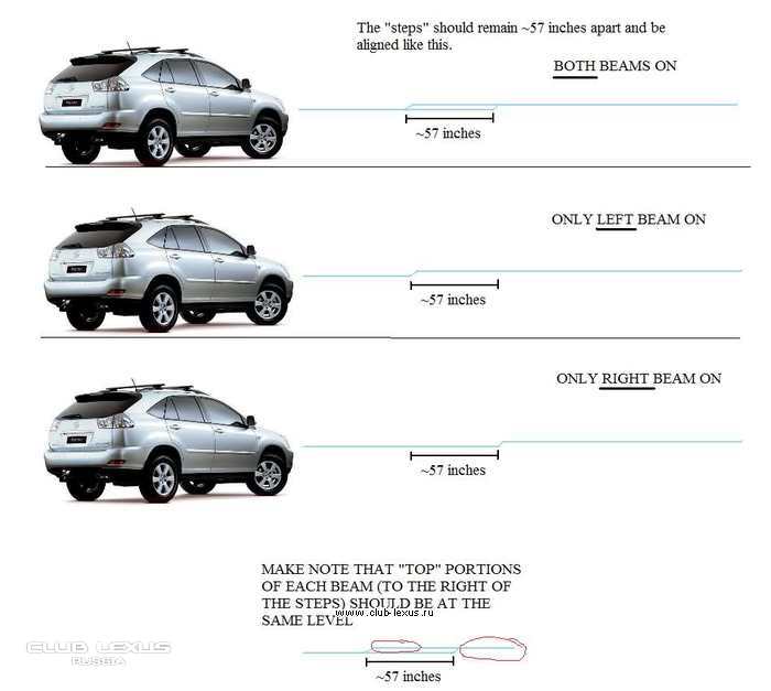

DevilsKill писал(а):
свет на амирокас и европейцах ОТЛИЧАЕТСЯ! у америкосов он ступенькой, у европейцев галкой в сторону обочины, у япов галкой в сторону встречки
+1
Вот американец -
us.lexusownersc...ms/index.php?showtopic=66226
поворотные фары и качество света.
У европейцев в сторону обочины галка.
У японцев "в сторону встречки" если по нашим дорогам с правосторонним движением. У японцев соответственно всё нормально, т.е. в сторону обочины светит, т.к. движение левостороннее. (обочина слева)

Я пяткой себя в грудь бить не буду,но левую фару разбирал всю до болта,брал и сравнивал линзу ближнего от европейца и американца,как ни пялился отличий не нашёл.

Может дело не в самой линзе, а просто напросто в регулировке/настройке света.
Если правую сторону Европейца опустить вниз и влево еще, то получится Американец Wink Idea Laughing

В регулировках там так сильно не размахнёшся.
На производстве в Японии могут "размахнуться" Amd Ashamed Amd Silent Amd Smiling
У себя сегодня отрегулировал свет, всё супер.
Встречку не слепит - самое главное, и видно стало гораздо лучше.
