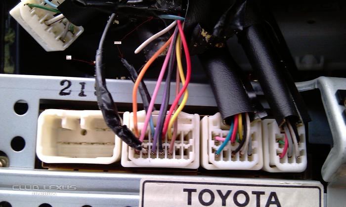

Решил снять блокировки на Харьере снял монитор на 14 пиновом разъёме перерезал один провод , второй пустил на массу от головы (другой конец заизолировал) как тут на рисунке
![Снятие блокировок Harrier 2004- Проблема !!! Снятие блокировок Harrier 2004- Проблема !!!](http://st.club-lexus.ru/posts/6cd0dc9edb5cf4af3810dedc656dad98?redirect=http%3A%2F%2Fclub-lexus.ru%2Ffaq%2Fimages%2Ffull%2F7085ffcdb1ecb699777a61c4f612982b.jpg)
Включаю ключь в положение ON всё работает !
Как только переключаю в ACC или завожу двигатель , Изображение начинает прыгать (работает секунды 3 тв потом перескакивает на нави ну или на трип информацию (в зависимости ,что включенно) потом сново на ТВ и так по кругу)
Помогите пожалуйста победить проблемку !
Вот фото разъёма - Белый -второй снизу разрезан и конец из головы идёт на землю,
голубой третьий с верху разрезан
![Снятие блокировок Harrier 2004- Проблема !!! Снятие блокировок Harrier 2004- Проблема !!!](http://st.club-lexus.ru/posts/9e76242b1d840bf3fda1460beee90a80?redirect=http%3A%2F%2Fwww.secam.ru%2Frus%2Fe107_files%2Fpublic%2F1288779044_2864_FT79809_imag0786.jpg)
