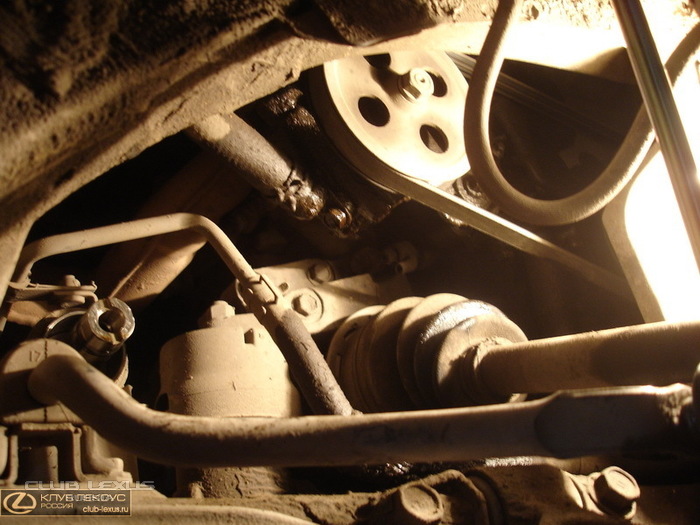

Просто заметил такое и у себя. Как то показалось что руль стал более тугой. Потом в одной из поездок вдруг почуствовал что руль реально стал легче.
Ни биений ни закусываний.
Просто едешь тяжелей крутится, поставил машину через какое то время завел, поехал - чуствуешь что крутится легче, прям заметно.
Т.е. может как то связано с прогревом, но при этом это зависит на прямую, типа машина прогрелась руль полегчал. А именно заводил прогретую - руль легче.
Ремни не свистят, хотя как то после сильных дождей посвистывал ремешок, постояла пару дней - свист пропал. Жидкость не менял, цвет темный.
Пробег вроде как 80, хотя может оказатся и больше, но вроде как все родное - поэтому вряд ли сильно больше.
Может ли это быть как то связано с прогревом?
(я не в курсе на RX есть переменное усилие от скорости/ каких либо других условий?)
От излишней "тугости вращения руля" я избавилась простым смазыванием крестовины. Никакой течи пока не заметила. Уже год отъездила после смазывания, вот думаю, что нужно повторить процесс.
