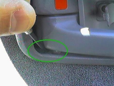

1. Аккуратно поддев в верхней части (см фотку) панельку с кнопочками открывания стекол и центрального замка вытаскиваем ее вверх и на себя. Отключаем фишку.
2. При помощи крестовой отвертки, откручиваете два винта снизу обшивки, один винт под ручкой/подлокотником, один под заглушкой за ручкой открывания двери. И винт под панелькой с кнопками стеклоподъемников !
Вытаскиваем наружные пистоны.
3. Поддев прямой отверткой ушки крепления пластиковой панели вокруг ручки открывания двери сверху и снизу, вынимаем ее «открыв» ручку.
4. Потянув на себя обшивку двери, отщелкиваем внутренние пистоны.
5. Приподнимая вверх обшивку, снимаем ее с двери.
6. Отключаем фишку подсветки двери.
Сборка в обратном порядке. Предварительно лучше купить новые пистоны в количестве 4 шт.
