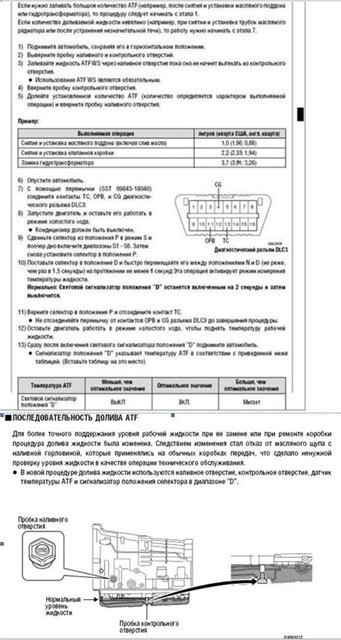

Исходя из темы по замене масла в АКПП club-lexus.ru/forum/viewtopic.php?t=36120, моя замена была не полной, но со снятием поддона и заменой фильтра. При замене было использовано 4 с небольшим литра масла, все согласно порядку действий
Замена масла в АКПП Lexus GS300 (III) отчет

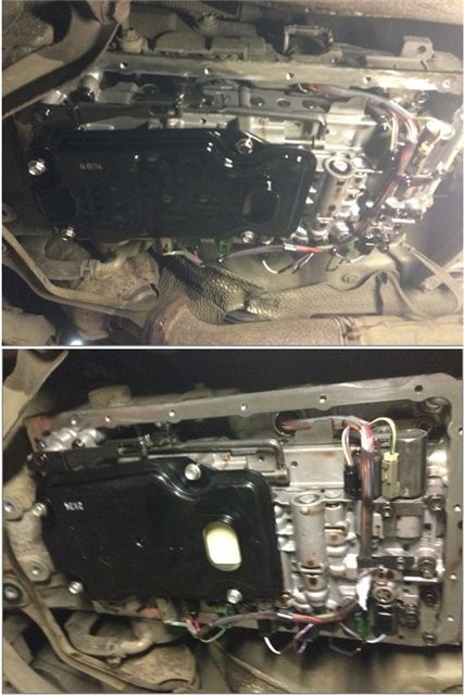

Пример старого и нового фильтров :
После замены переключение стало немного плавнее, хотя в принципе проблем с этим замечено не было.
