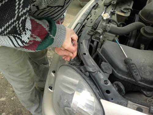

Фары без снятия бампера не снимаются, потому начинаем потихонечку откручивать.
Установка линз от Lexus LS430 в штатную оптику GS300 II
Перед тем как начать отодвигать бампер от машины не забудьте снять омыватели!!!
Аккуратно вытягиваем на себя, снимаем металлическую защёлку и отщёлкиваем внешнюю часть омывателя.
Потом скидываем бампер, отсоединяем шланги омывателей фар, отключаем проводку от фар и вынимаем фары.

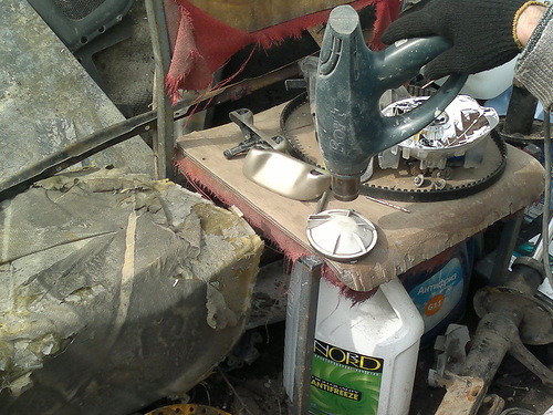

Снятие стекла. Духовки не было, потому сначала решили погреть лампами (в малярке используют для сушки авто)
но вариант не прокатил, поэтому взяли в руки строительный фен и аккуратно по кругу разогрели фару.

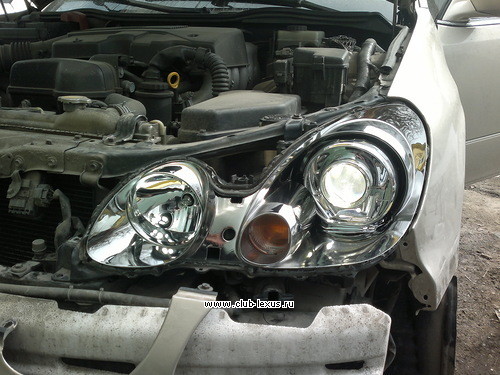

И перед нами собственно говоря вот такая картина

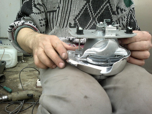

Отражатель, что на фото выше, нужно снять, для этого нужно крутить задние два винта регулировок против часовой, а нижнюю часть крепления просто отщёлкиваем силой потянув на себя.
Покрутив отражатель в руках, сразу становится понятно куда и зачем нужен переходной брэкет.
Грубо говоря, брэкет повторяет посадочные крепления отражателя внутри фары, сохраняя тем самым возможность регулировки и автокоррекции. Далее вынимаем чёрные защёлки из отражателя и крепим их на аналогичные места к брекету (на фото выше видно)

Крепим брекет к линзе, предварительно подобрав длинные болты
Потом вставляем в корпус фары и опять: вверху два бота закручиваем, а снизу просто нажимаем и защёлкиваем крепление.

Потом я поставил фару на штатное место (без стекла) просто проверить куда светит и работает ли автокорректор.
Результат: всё гуд, всё как надо и куда надо светит, автокорректор работает.
