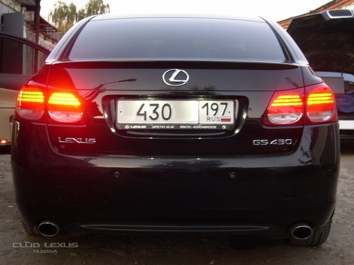

Габаритные огни
Четыре стоп-сигнала на Lexus GS III (практическая реализация)

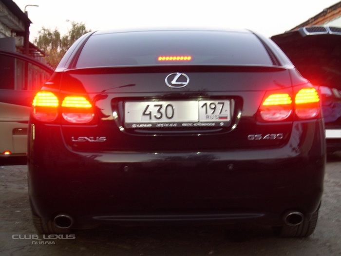

Стоп-сигналы

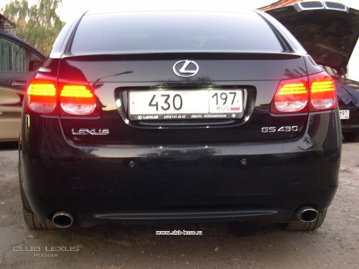

Задний ПТФ
