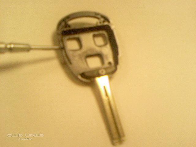

Вот она, заветная деталька:
Если сломался корпус ключа зажигания на Lexus

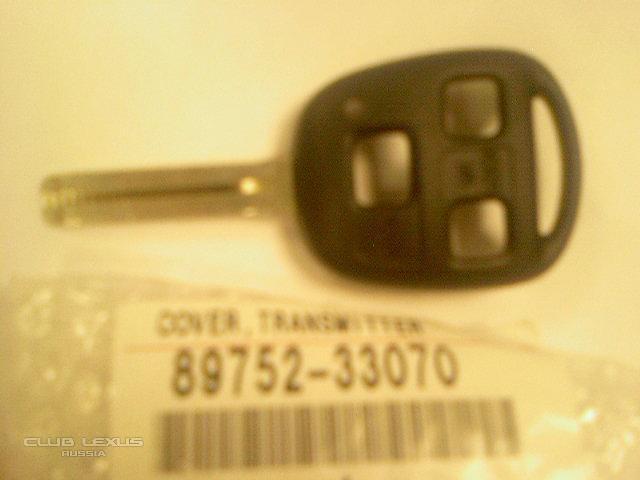

Номер 89752-33070

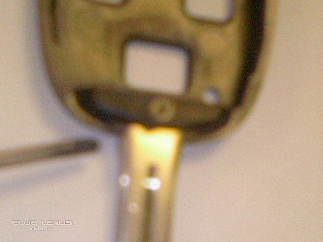

Обратите внимание на бороздки на обеих сторонах ключа, поэтому в крышке для этой половинки должны быть ответные углубления.
Так же обратите внимание на две бородавки рядом с жалом. Вообщем не все крышки могут подходить к ключу. Они все разные.

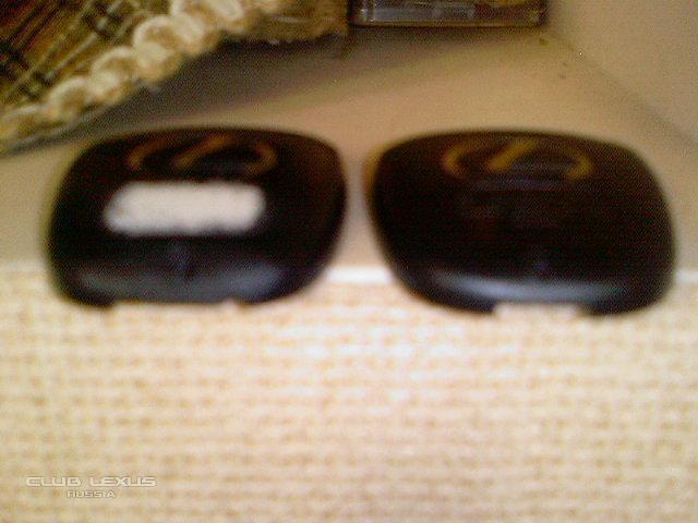

Слева та, которая нужна
Номер крышки 89751-24050
Единственно остался вопрос: если есть такая деталька под три кнопки, значит должна быть и под две, для евриков. Но это пока загадка, никто не знает ее номер. Но в принципе иммо с двумя кнопками тоже достаточно хорошо смотрится в этом корпусе. Просто получается одно пустое окошечко.
