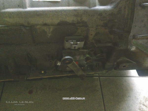

Коробку сняли - выдавило сальник, ушло всё масло. Бублик приварился настолько, что даже не снимался...

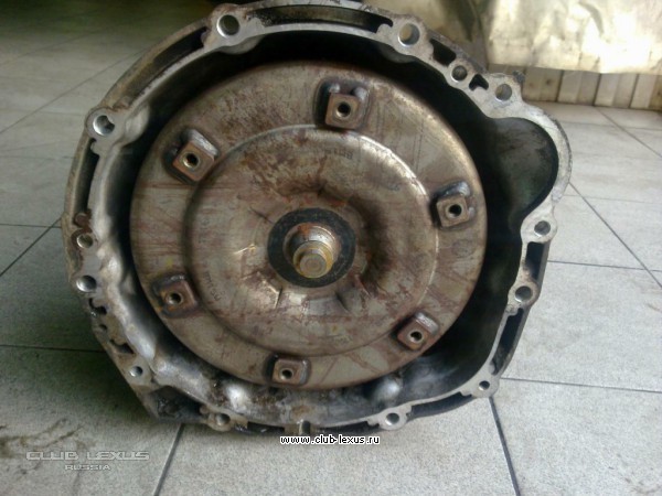

В итоге коробку стали искать по номеру 35-50LS (именно он указан на шилде сбоку) и по внешнему виду, в первую очередь хвостовика

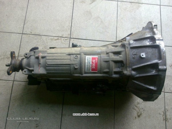

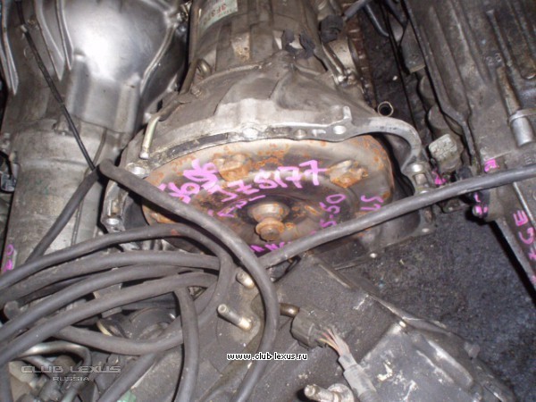

Во Владивостоке была найдена вот эта коробка (от 3 литровой Crown Majesta jzs177), с единственным отличием боковым разъемом.

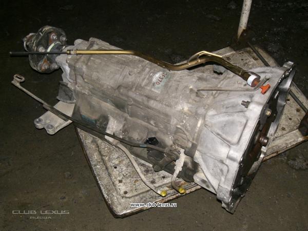

На всех яповских коробках вот этот боковой разъем немного другой
Это наш разъем

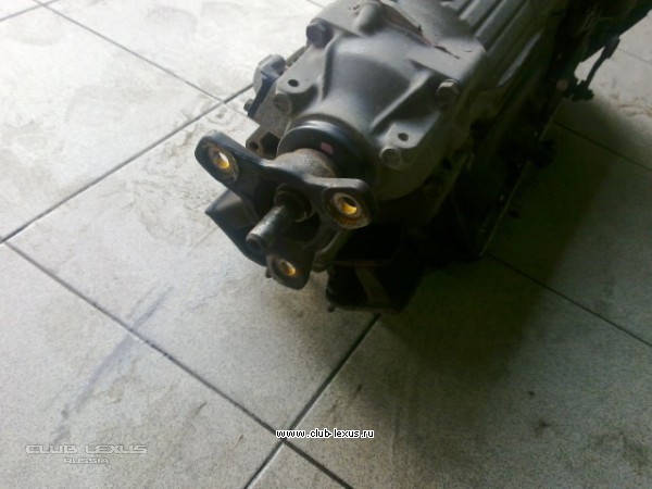

Такой идет на яповских коробках, скошен на бок и другой по виду
