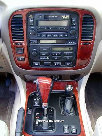

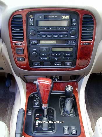

Всем кто мучается с гулом в положении
Много участников данного форума жаловались на проблему гула в положении "D" КПП при нажатой педали тормоза! В том числе и я. И как правильно было установленно коллегами по несчастью, причиной данного гула является резонанс в выхлопной трубе при показании оборотов двигателя 600/мин.
Долго и мучительно на различных СТО мне пытались устранить этот гул подтяжкой и заменой подушек, резинок и т.д. Но реально решить проблему (не частично как это удавалось некоторым из участников форума) получилось лишь вставив металлические гофры в выхлопную систему между коллектором выхлопной системы и самим глушителем.
Устранение таким образом жесткого соединения выхлопной трубы с двигателем полностью устраняет раздражающий гул возникающий при нажатии педали тормоза в положении "D" КПП. Думаю, что мой совет окажется полезным для многих, кто имеет у своего коня такую болячку.
