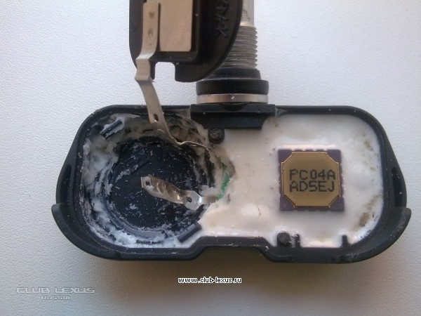

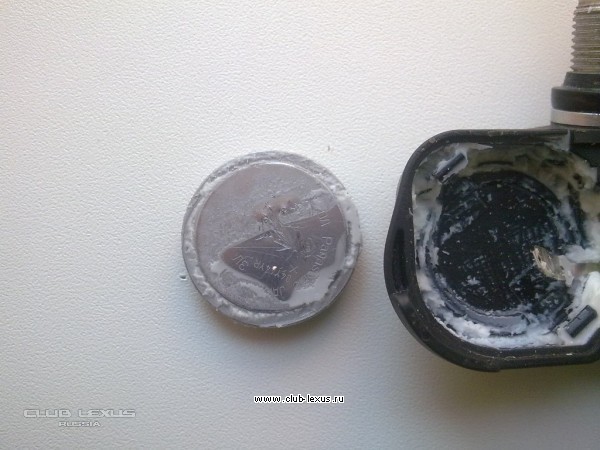

13. При выходе из строя одного датчика, а как правило «садится» батарейка, возможна её замена! Хотя ОД утверждает обратное! Некоторые умельцы с нашего форума проделывали этот фокус! И у них все получилось! За что им респект и «уважуха»! а именно Andrey-White и вот ссылка на его "пост" www.club-lexus..../forum/viewtopic.php?t=25412

Способ использования механически обломанного датчика с полноценным использованием его функциональности.
Разбортируем колесо,демонтируем датчик(вместо него устанавливаем обычный сосок-ниппель).Металлическим хомутом большого диаметра притягиваем и закрепляем датчик на внутренней части диска через всю длину его окружности,бортируем,накачиваем,балансируем-ГОТОВО.
дабы не было вопросов - балансируется идеально Wink
