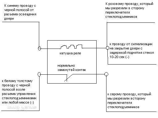

После трехдневных экспериментов, добился самого простого результата подключения родных доводчиков стекол, проделать эту операцию сможет каждый.
И так ближе к делу. Из деталей нам потребуется одно реле имеющее одну пару нормально замкнутых контактов.
1 Снимаем обшивку передней водительской двери
2 В левом нижнем углу двери находим жгут проводов идущий к замку двери, разрезаем изоляцию жгута.
3 Находим четыре тонких провода;
серый
серый с красной полосой
розовый
розовый с красной полосой
и разрезаем их пополам
4 Изолируем изолентой все четыре конца этих провода идущих в сторону замка. они нам не понадобятся.
5 Изолируем два провода идущих в другую сторону(в сторону переключателя стеклоподъемников) это;
розовый с синей полосой
они нам также не понадобятся.
6 Берем любое реле с одной парой нормально замкнутых контактов и соединяем его по схеме
