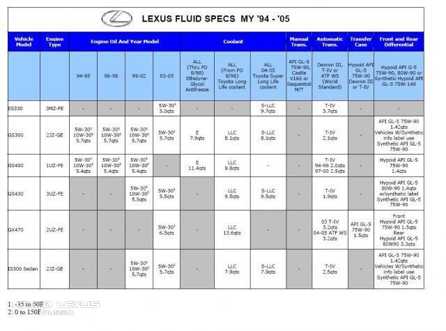

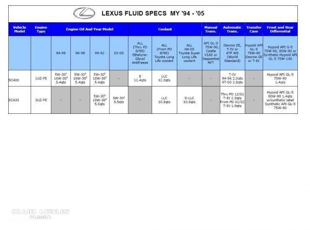

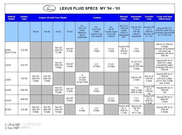

Жидкости Toyota, их оригинальные номера и литраж
