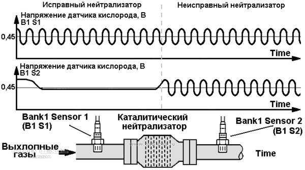

При недостаточно хорошей работе одной из топливных форсунок, компьютер может не вычислить пропуски зажигания, ошибку не показывает, пытается отрегулировать состав топливо-воздушной смеси, из-за чего уменьшается мощность двигателя и плавают обороты на ХХ. Возможно, топливо догорает в катализаторе. В результате нижний лямбда показывает "недостаточную эффективность катализатора".
Причина всех этих проблем может быть в форсунке.
Поэтому совет тем, у кого ошибка P0420 - перед заменой катализатора проверьте форсунки (или чистка или замена)...
