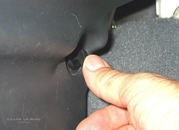

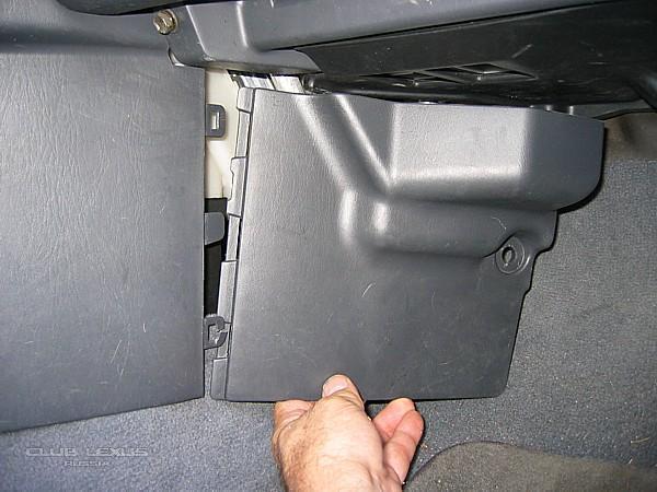

Нам необходимо извлечь дренаж, прочистить его и поставить на место. Сначала снимаем панель, находящуюся справа на туннеле, в ногах пассажира
Мокрый пол под ногами водителя на Lexus RX 300 (варианты забитого дренажа)

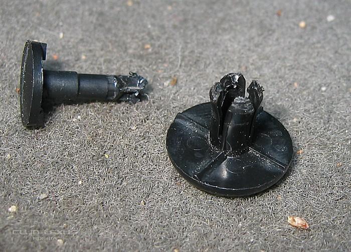

Панель фиксируется на крепеже. Чтобы снять его, необходимо повернуть отверткой центральную его часть и немного вытащить наружу. Для наглядности его действия, привожу фото демонтированого крепежа

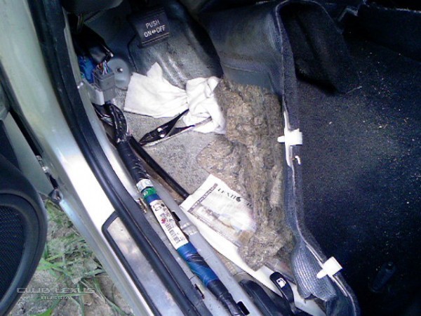

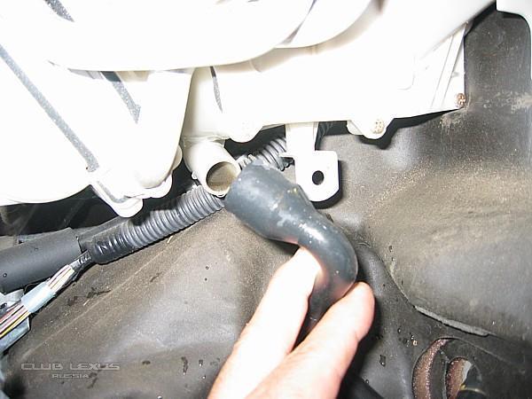

Под демонтированной панелью легко увидеть дренажную трубку. Ее легко снять. Приготовьте небольшую сухую тряпочку, подложив ее под дренаж, так как в первый момент может вылиться немного застоявшейся воды.

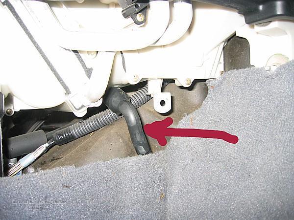

Снимаем ее первую часть

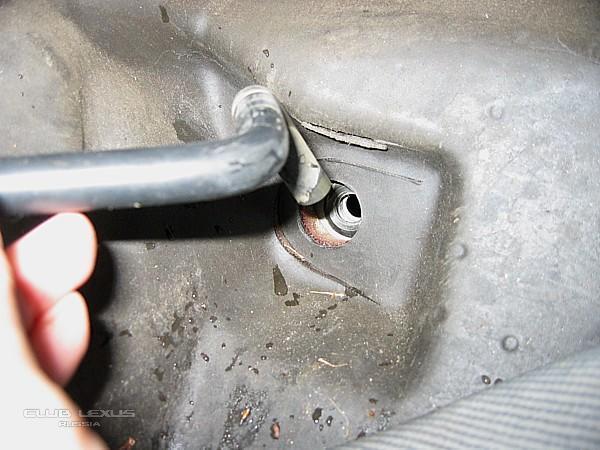

... и вторую, которая уходит в пол. Собственно, туда и "дуют" на официальных техцентрах, считая это правильным решением Confused

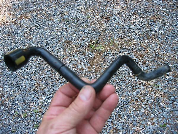

Демонтированную трубочку продуваем насосом и промываем теплой водой. Для уверенности можно пройтись по ней внутри проволочкой.
