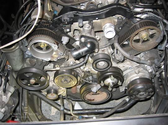

Вопрос: Как часто надо менять ремень ГРМ на Lexus RX 300 ?
Ответ: Раз в 100.000 км.
Бытует мнение, что можно менять и реже. Слышал вариации на тему '100 тысяч миль' и подобные. Но лучшим доказательством для меня является наклейка на 3л. 1MZ-FE - timing belt replace - 100.000 km. Особое внимание процедуре стоит уделить, если нет 100% уверенности в реальности пробега, а прежний хозяин не смог внятно ничего ответить по замене ремня ГРМ.
Примерные цены по замене в московском сервисе (информация на зиму 2005-2006 г.):
[Марков]Толекс на Сущевке. Сделали скидку 10% на работы по клубной карте. Хотя по телефону говорили, что замена ремня ГРМ с работой - 6600, а получилось 7600. На мой праведный гнев ответили, что я плохо расслышал. спорить не стал - это действительно столько стоит.
А так... всем доволен, не хамят, ценник нормальный:
Ремень ГРМ - 1600
Ролик ГРМ - 1400
Ролик ГРМ - 1300
Замена ремня - 3300
Парт-номера запчастей для замены (в скобках ориентировочные цены на заказ, 2006 г.) :
Toyota 13503-62030 Ролик натяжителя ремня 6 38,62$ ---
Toyota 13568-29025 Ремень зубчатый 4 44,85$ ---
Toyota 13540-20021 Натяжитель ремня ГРМ 6 29,53$ ---
Ну и заодно меняем поликлиновые ремни, разумеется:
Toyota 90080-91088 Ремень клиновой для крыльчатого насоса 6 18,73$ ---
Toyota 90080-91147 Ремень клиновой 6 34,32$ ---
