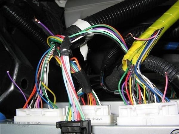

Перерезаем 3 провода.
В крайнем левом шлейфе:
1. Фиолетовый
2. Желтый
В крайнем правом шлейфе:
1. Розовый
Желтый провод (со стороны магнитолы) замыкаем на массу. Фиолетовый и Розовый провода (со стороны шлейфов) замыкаем между собой. Наслаждаемся!
