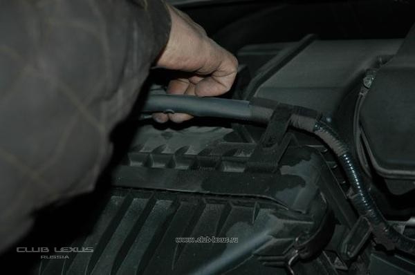

Данная заметка будет полезна тем владельцам гибридов, кому предстоит в ближайшее время ТО 90.000 км. Никаких архисложных мероприятий на этом пробеге не предусмотрено.
Начнем

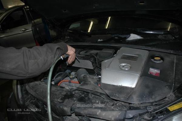

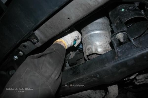

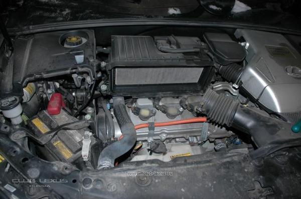

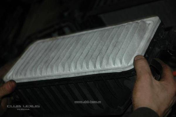

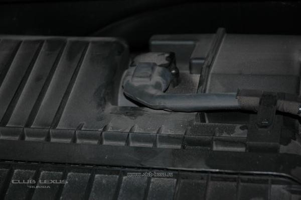

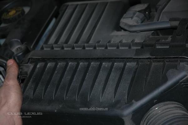

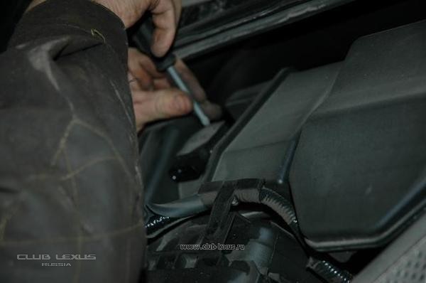

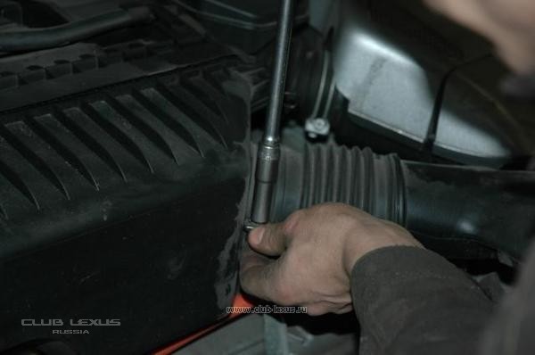

1 Замена/продувка сжатым воздухом воздушного фильтра. Определяется степенью его загрязненности. Если сильно загрязнен – не скупитесь, замените фильтр

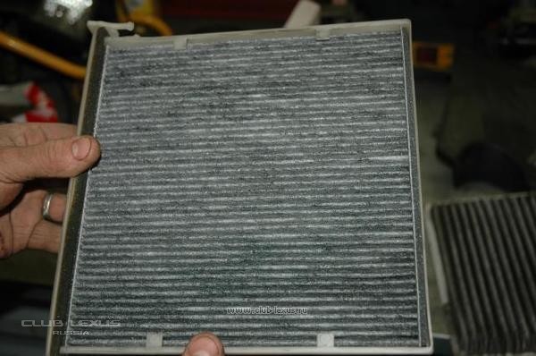

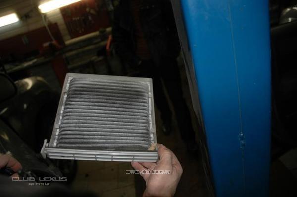

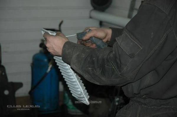

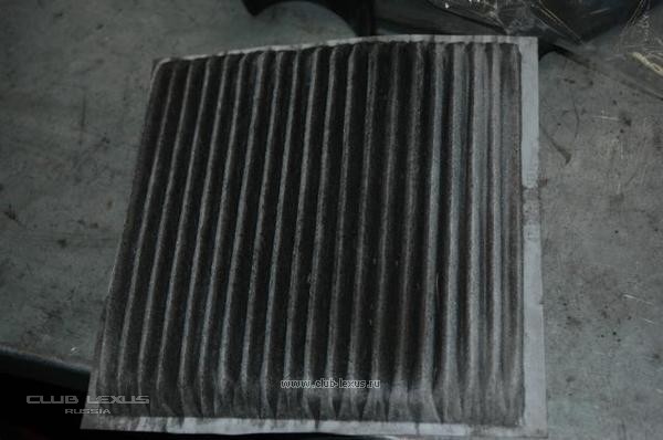

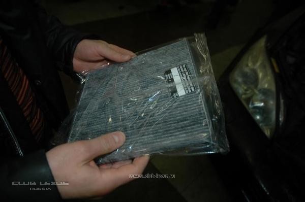

2 Замена/ продувка салонного фильтра. Я бы посоветовал использовать угольный салонный фильтр. Да он дороже по стоимости, но угольный фильтр нейтрализует неприятные запахи и фильтрует значительно лучше штатной “тряпки”

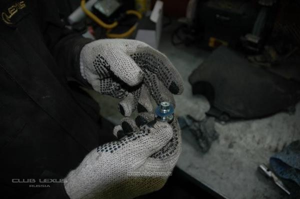

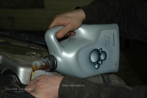

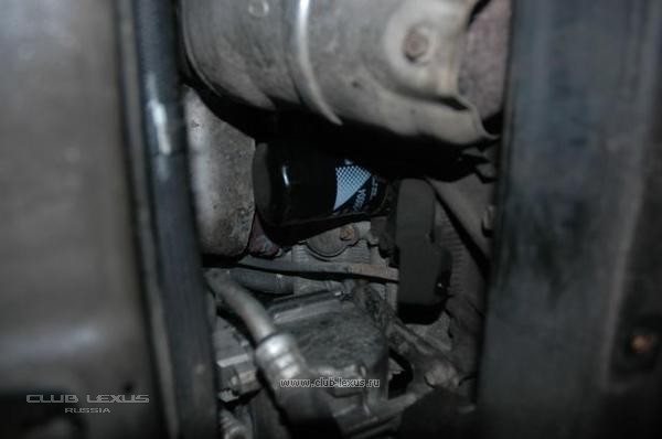

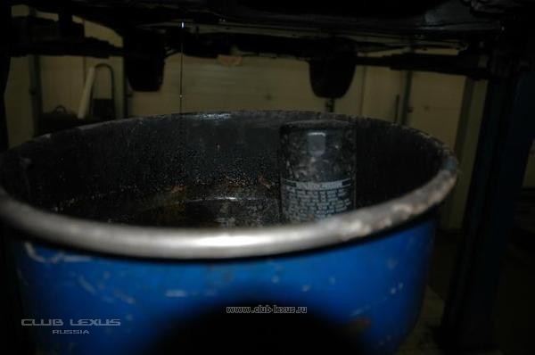

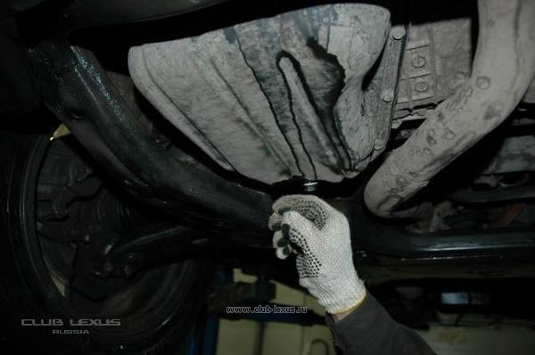

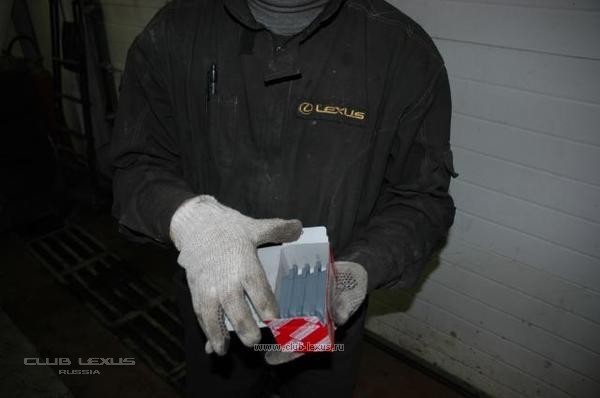

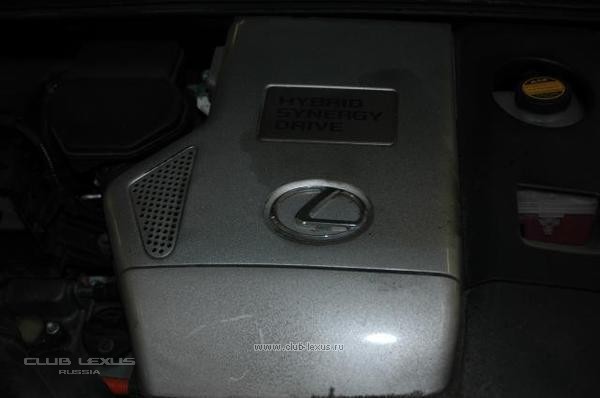

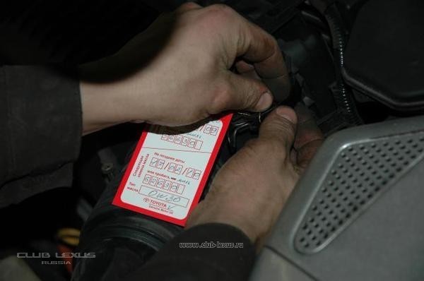

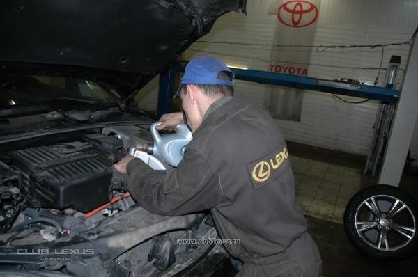

3 Замена масла в двигателе. Обязательно используем новые прокладки масляных пробок!

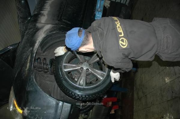

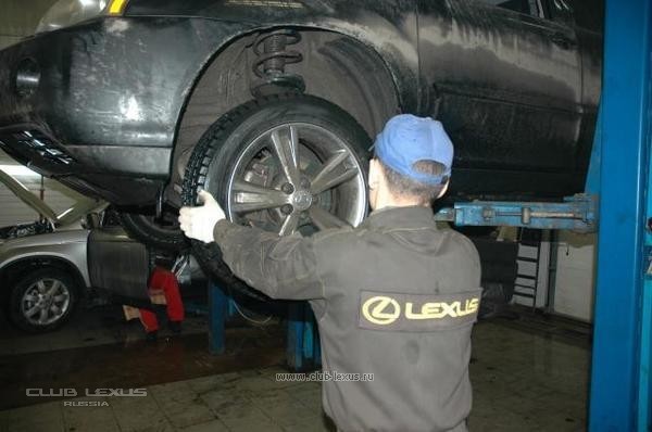

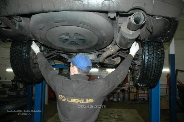

4 Диагностика ходовой части автомобиля

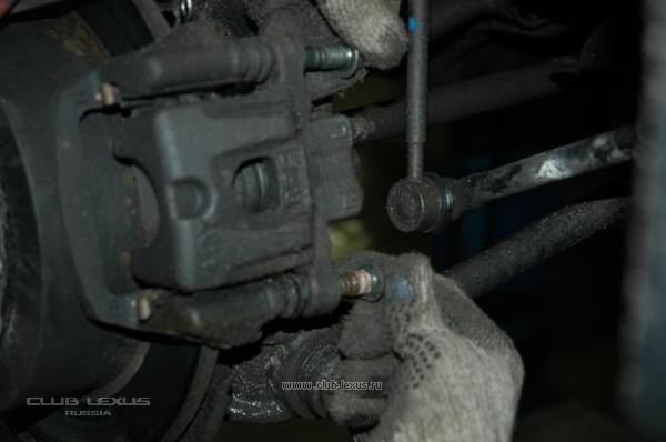

5. Для профилактики – проверьте затяжку болтов подрамника передней подвески. При необходимости протяните. Как правило, открутившиеся болты подрамника являются причиной стука в передней подвеске

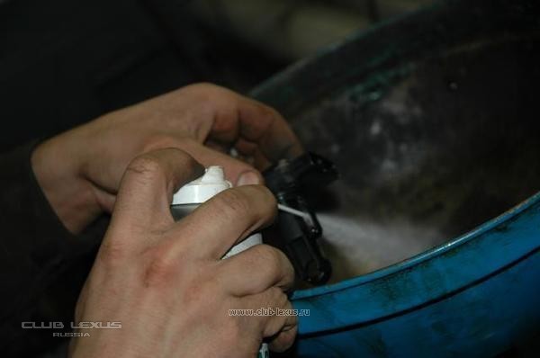

6 Чистка датчика расхода воздуха

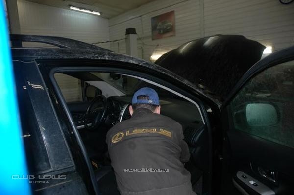

7 Общая диагностика автомобиля:
Проверка светотехники
Проверка давления в колесах

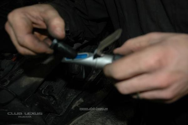

Проверка плотности охлаждающей жидкости

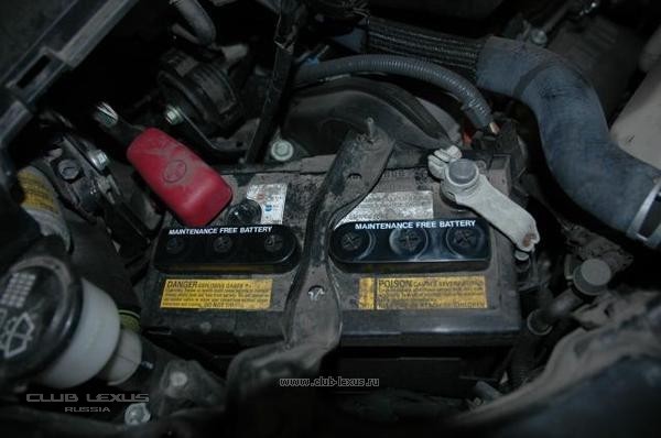

Проверка уровня и плотности электролита

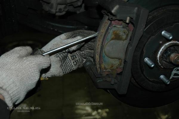

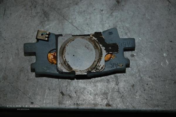

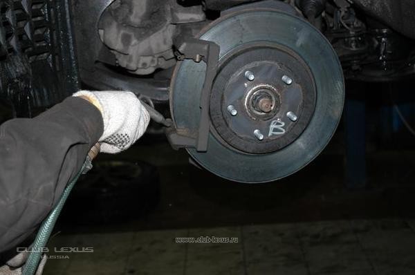

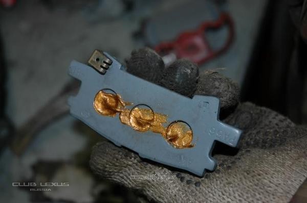

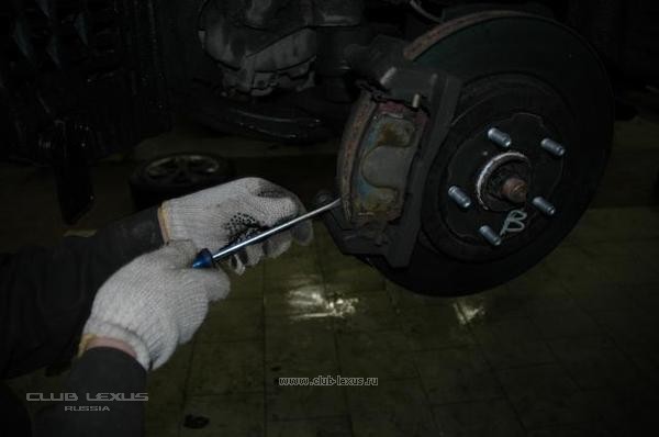

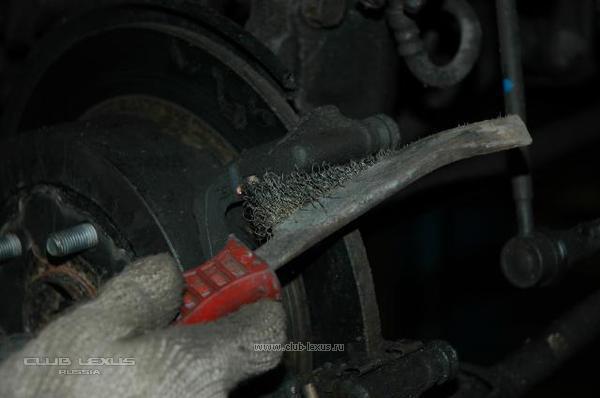

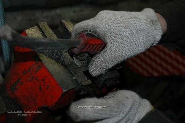

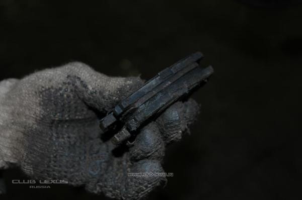

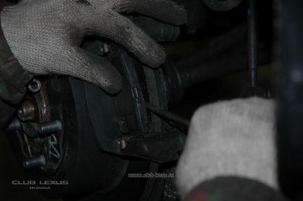

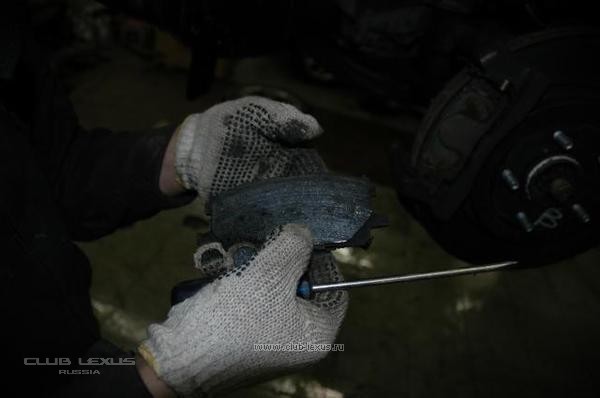

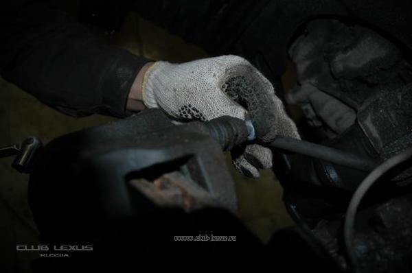

8 Тормозная система. . Обслуживание передних тормозных суппортов и направляющих (на Официальном Дилере в базовое ТО не входит - дополнительная услуга), а также чистка - смазка (на Официальном Дилере в базовое ТО не входит - дополнительная услуга) и если требуется замена колодок
