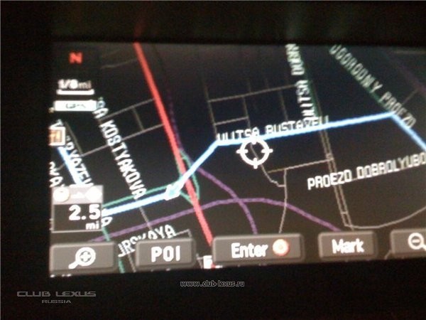

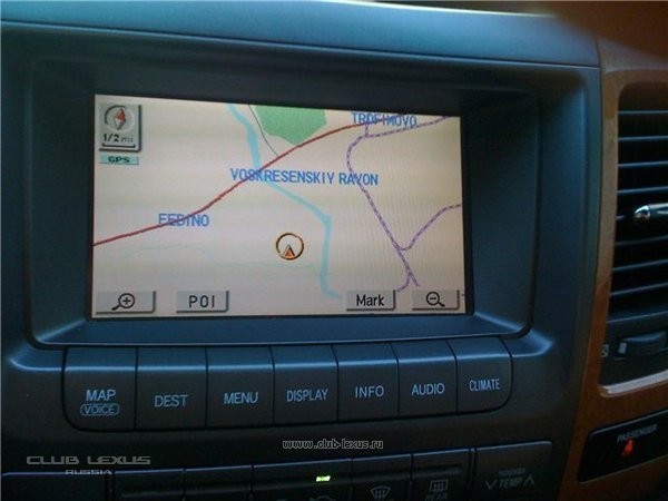

вот так это выглядит с установленной картой России :
Навигация для Lexus (GX , RX, LX , ES >>> 2004) Москва, Питер

У меня тоже заработало (ES300 2002 год), здорово так, показывает улицы, прокладывает маршрут, показывает перекрестки при подъезде к ним, делает пересчет маршрута, многие рестораны и иные объекты есть, отличная штука как то повеселей теперь. Не говорит только но зато понимает с микрофона когда говоришь ей Гоу Хом "родная" то прокладывает маршрут. Супер! Спасибо энтузиастам кто это сделал.
Я брал образ по ссылке depositfiles.com/ru/files/xxxxxxxxxxxxxxx и заливал на DVD-R при помощи Nero Light 9 версии.
А теперь вопрос: когда она говорить начнет?
Dimastiy писал(а):
Залил на болванку DVD-R все заработало. Кстати записал 2 диска, один Nero7 один Алкоголем оба на 4 скорости. Оба работают. Авто RX330 2003.
