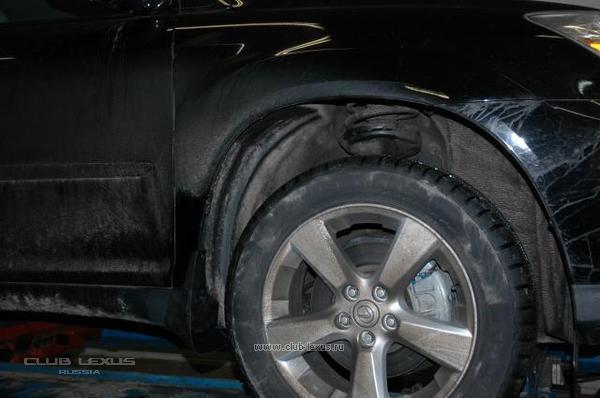

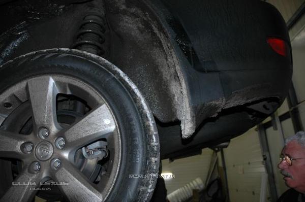

В первую очередь брызговики защищают пороги и нижнюю заднюю, самую страдающую часть арок от камней и песка. Возможно, защищают едущих сзади водителей от еще более большого потока грязи и тех-же камней из-под колес. Устанавливать их или нет каждый решает сам.

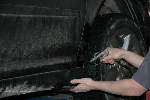

Установка передних брызговиков

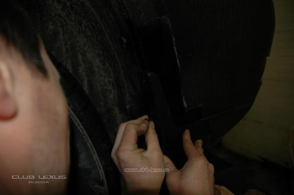

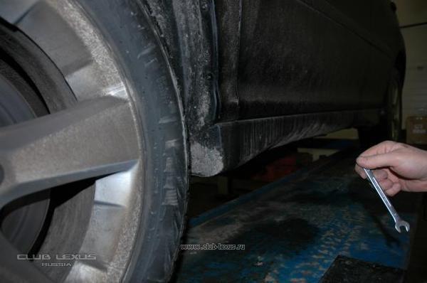

- Открутить болт крепления подкрылка и болт крепления передней части порога
- Подготовить поверхность для установки брызговика
- Закрепить брызговик
- Отметить нижнюю точку крепления брызговика
- Снять брызговик
- Просверлить отмеченное отверстие

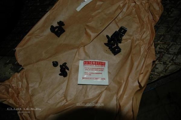

- Вставить закладную на отверстие (входит в комлект брызговиков)

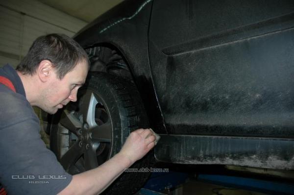

- Обезжирить поверхность крепления брызговика
- Приклеить и закрепить

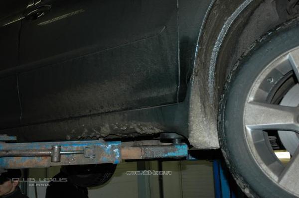

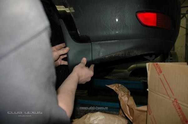

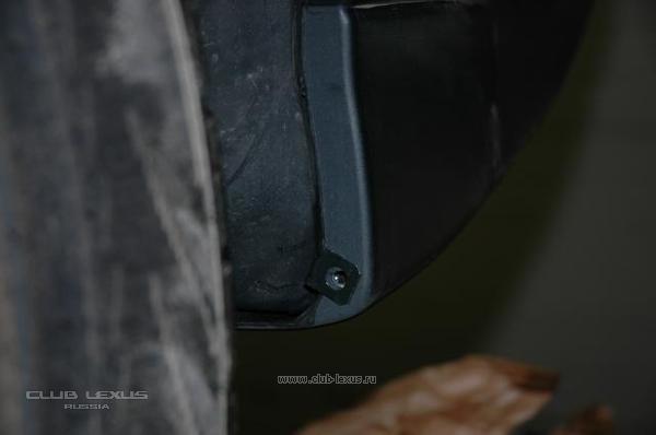

Установка задних брызговиков

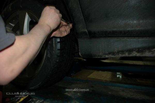

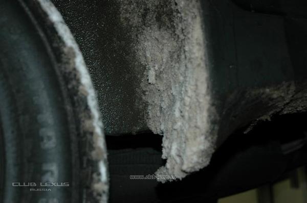

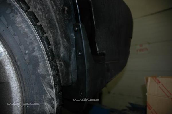

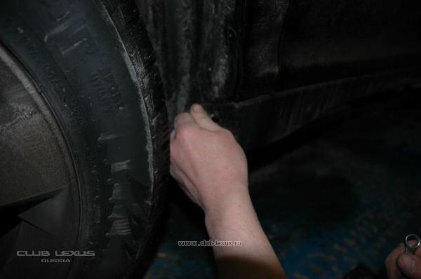

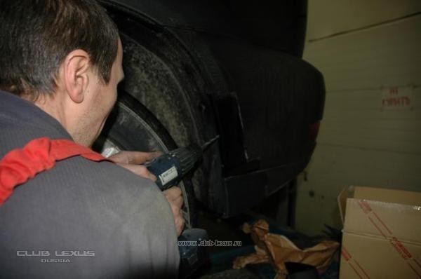

- Снять брызговик
