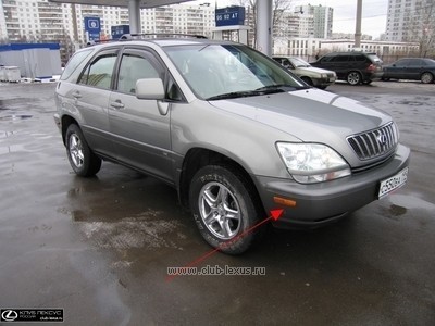

Итак идея была, сделать в переднем бампере, помимо габаритов еще и поворотники,
Переделываем габариты Lexus RX300 в поворотники
включаем мы поворотник и лампочка начинает мигать, а если не включаем она просто горит...

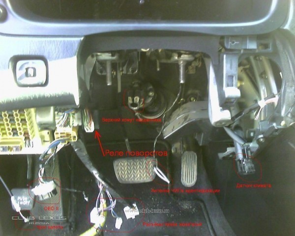

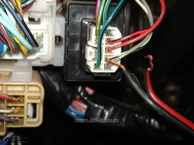

После небольшого обсуждения в Lexus Клубе, спасибо DmitriyZ и Camel, мне показали где находитЪся реле поворотников, от красных проводов взял "-"

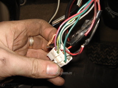

(красно черный - левая сторона, красно-серый правая), потом снял бордачек, протянул через технологическое отверстие провода под капот, тут началось самое интересное, взял + провод с поворотника

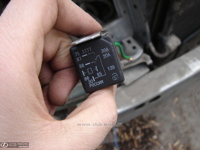

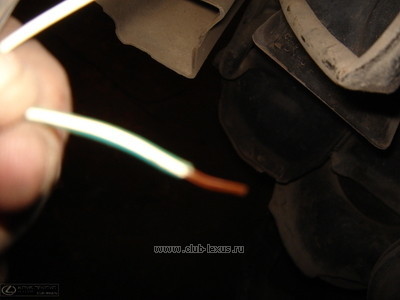

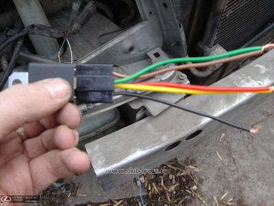

он зелено желтый и подвел его к купленному ранее реле, подключив его к зеленому проводу ( 87 ), минусовой провод, тот что мы подключали от реле (поворотов под рулевой) подсоединяем к черному проводу ( 86 ), тащим от аккумулятора + и подсоединяем его через предохранители (по 5 А - 10 А) к коричневому проводу ( 85 ), теперь обрезаем + провод (зелено-белый (бело-черный не трогаем))

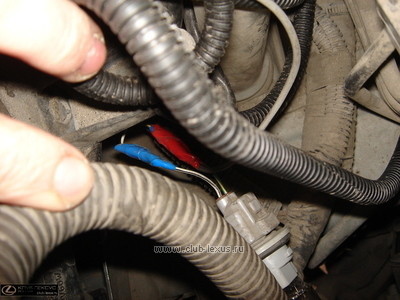

на габаритниках один конец, который идет на габарит подсоединяем к красному проводу ( 30 ), а другой, подсоединяем к желтому ( 88 ).

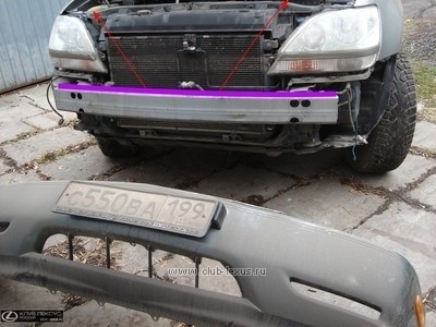

установку релюшек делал на корпусе жесткости над фарами,
фиксировал в технологических отверстиях, показано красными стрелками
провод от аккумулятора к правой релюшке + провод от реле поворотов к левой провел по усилителю бампера, на картинке показано фиалетовой полосой
