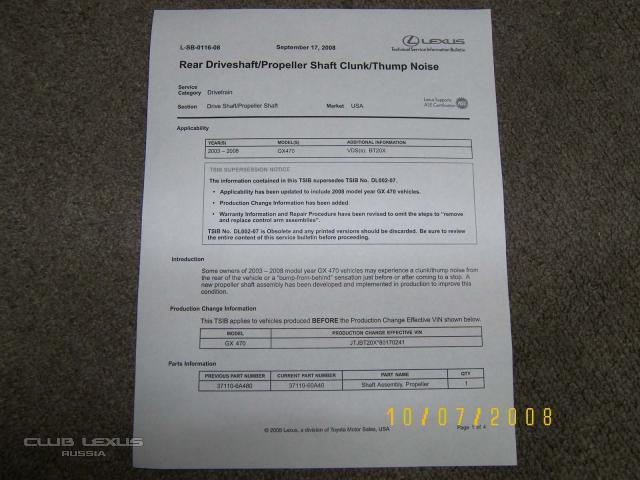

Исправляя очередной GX с проявлением ЛЁГКИХ пинков после активного торможения столкнулся сегодня с новым положением TSB от Лексус с датой обновления 17 сентября 2008 года.
В переводе на русский звучит примерно так:
с 17-09-2008 Лексус рекомендует на всех GX 03-08 модельного выпуска при условии жалоб владельцев на пиночки ОТМЕНИТЬ замену 4 рективных тяг (двух больших нижних и двух верхних малых) и оставить только замену карданного вала.
номер прошлого вала 37110-6a480
необходимого вал 37110-60a40
Замена необходима ТОЛЬКО в GX470 с VIN ДО JTJBT20X*80170241
Новый TSIB (Technical Service Bulletins) под номером L-SB-0116-08 ЗАМЕНИЛ СТАРЫЙ DL002-07 с 17-09-2008
фото прилагаю ниже Smile
Желающим менять и рычаги в том числе предлагаю готовить некоторую дополнительную сумму Smile
Замена попадает под гарантию Лексуса 4 года или 50к миль пробега но при определённом усердии можно пропихнуть и под 6 лет или 70к миль гарантии двигателя и трансмиссии.
