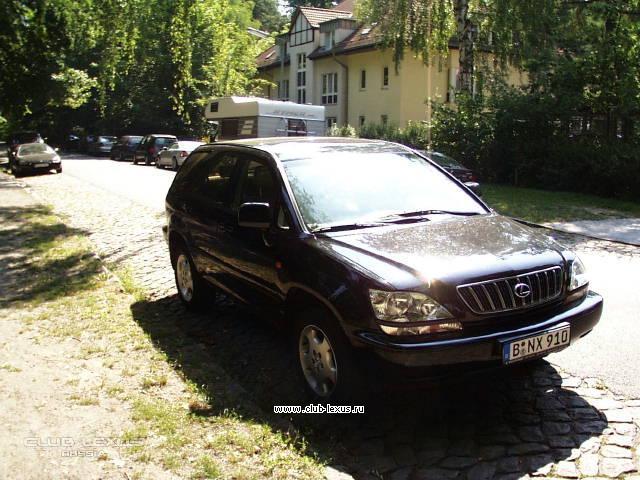

Характеристики европейской версии (UK Lexus Specifications)
Характеристики европейской версии на примере UK Lexus Specification Sheet - RX300
