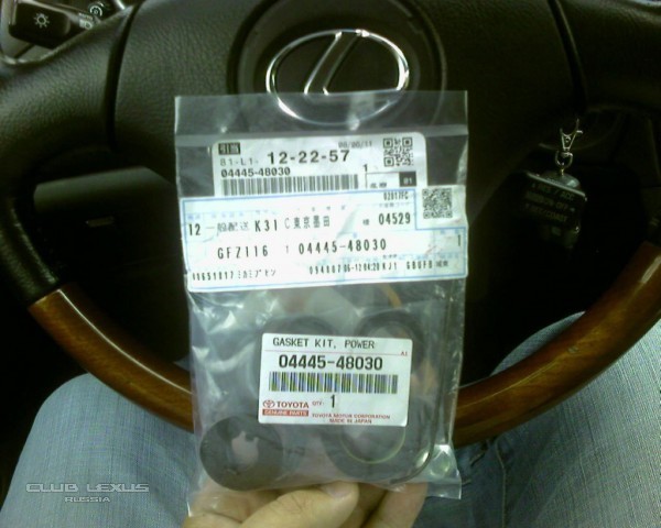

Вот сам ремкомплект:

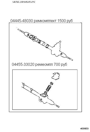

Капремонт рулевой рейки ( без стоимости работы):
около 4500 руб.
Ремонт рулевой рейки на Lexus RX 300
Работа выйдет около 2000 руб ( не в МСК).
Итого 6500 руб. Новая рейка 29000 руб.

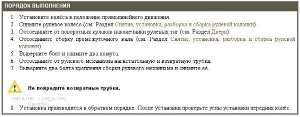

Снятие рейки не требует особых усилий:
Особенности:
- при откручивании трубок вытекает жидкость. Приготовьте тряпки и ведёрко. Не жалейте её - потом заливать будете новую (DEXRON-III)
- когда полностью открутите рейку от всех шлангов снимите угольную канистру ( ничего от неё не отсоединяйте, а просто поднимите вверх) иначе не сможете вытащить рейку. Вытаскивается она через левое колесное пространство ( колесо надо снимать).
Надо ослабить нижний хомут верхнего карданчика ( в салоне, в ногах водителя), после этого нижний карданчик можно сдвигать по шлицам вверх ( ослабив его крепление к рейке) таким образов отсоединить его от рейки.

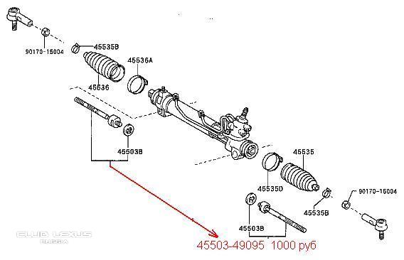

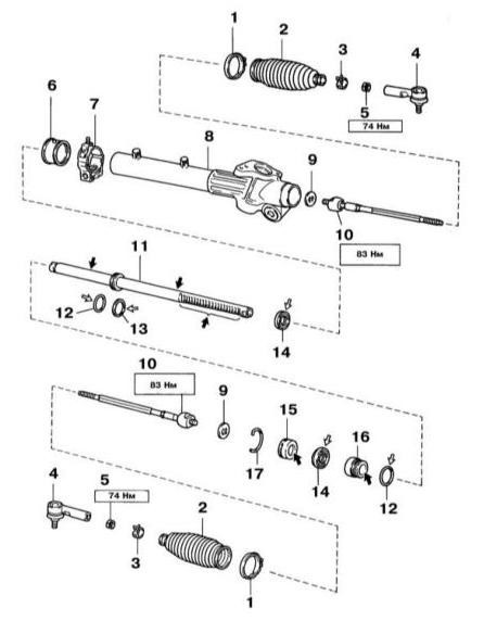

Рулевые тяги 10 ставил новые. Необходимость замены их очевидна при пробеге 150-200 т.км. Проверяется так: рейка в тисках, тяги торчат в разные стороны., висят. Поднимать конец тяги и отпускать в свободном падении. Если сразу и резко, легко упала значит менять. Должна падать плавно.
Наконечники 4 тоже менять. Пыльники рейки в прекрасном состоянии и замены НЕ ТРЕБУЕТСЯ.

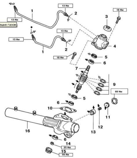

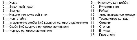

ОСОБЕННОСТЬ: не ищите долго фигуры 12 и 13. Они стоят внутри металлического кольца-упора друг под другом ( детали 12 и 13 - в ремкомплекте)

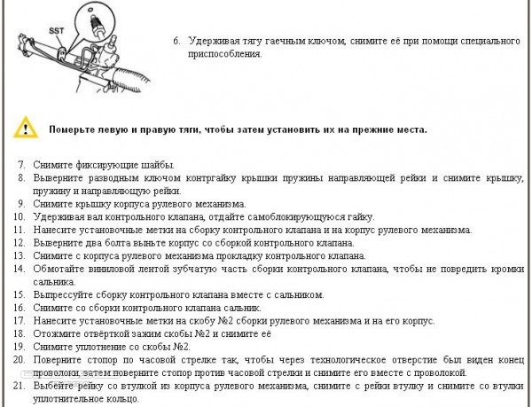

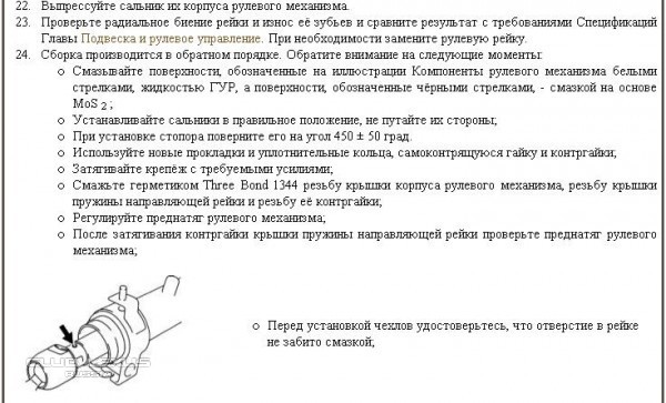

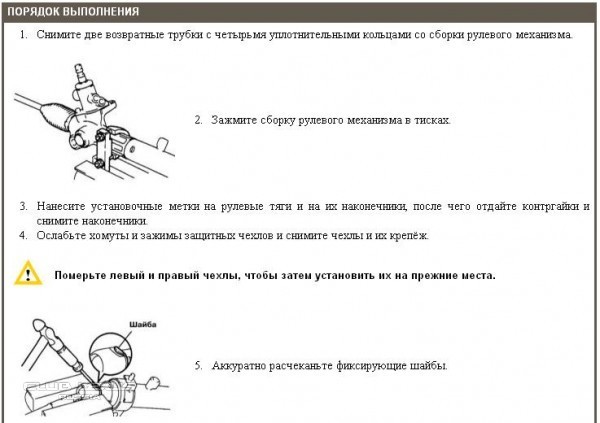

Деталь 17 ( обозначена как проволка) тоже идёт в ремкомплекте. Это стальное стопорное кольцо, которое в новом варианте выглядит как прямая проволка. Чтобы достать рейку из корпуса надо ( после снятия рулевых тяг) снять хомут 7 с резиновой прокладкой 6. Под ним обнаружится прорезь в корпусе. Кольцо 9 ( его увидите заглянув внутрь корпуса рейки) недо поворачивать плавно по часовой стрелке, пока в прорези корпуса ( которая стала видна после снятия хомута 7) не появится кончик стопрной проволки. Затем крутить кольцо 9 против часовой стрелки и проволка вылезет наружу, после чего колцо можно 9 снимать, а потом выталкивать рейку.
Осторожно! При перемещении рейки в корпусе через отверстия трубок сильно разбрызгивается жидкость.
Сальник 14 тоже в ремкомлекте ( 2 шт). Тот, что справа, запрессовывается в корпус с помощью самой рейки.

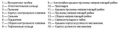

в РЕМКОМПЛЕКТЕ: колечки резиновые №2 ( 4 шт)
тефлоновые кольца №8 ( 4 шт)
Упорный сальник №5 ( 2 шт)
Гайка №14
Башмак №13 тоже менял. На новом есть пластиковая накладка, на старом она уже стёрлась и рейка ходила по железу башмака.

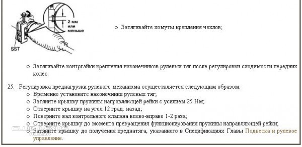

После установки рейки наполните бачок до краёв , не заводите мотор и вращайте вывешенными колёсами вправо-влево до упора. Уровень жидкости немного упадёт - она дошла до насоса. Теперь можно завидить мотор и крутить вывешенными колёсами вправо-влево до упора. Теперь жидкость будет падать быстрее. Общий объём - около 0,8л. Затем вращайте рулём вправо-влево при опущенных на землю колёсах.
Управление стало заметно увереннее, притих мандраж рулевых тяг и рулевого колеса, тише стала работать рейка, по утрам при заводке перестал дёргаться руль ( если его при заводке держать рукой, то он дёргался), легче стал крутиться руль, а возврат руля после поворота просто бешенный. Заодно отрегулировал схождение колёс. Доволен результатом, это гораздо дешевле, чем новая рейка.......

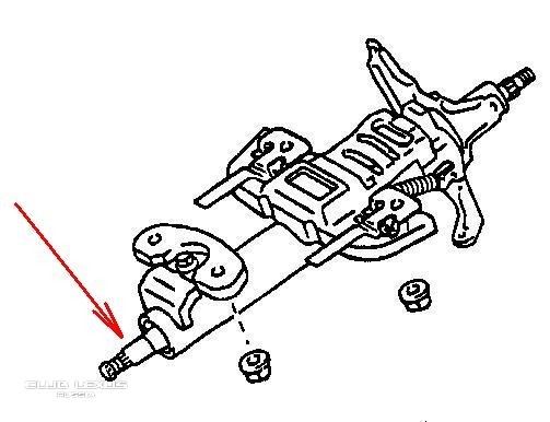

Далее:
Простой способ проверить люфт в рулевой колонке. Нырнуть головой под руль, обхватить вал рукой и пошатать вал рулевой колонки в том месте, где он выходит из кожуха рулевой колонки. Шатать поперёк осевой линии.
