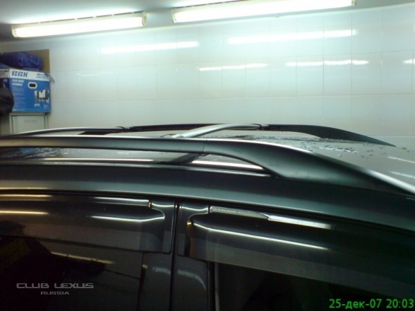

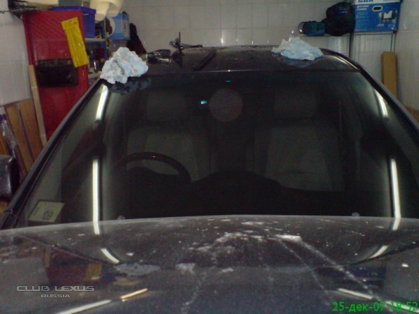

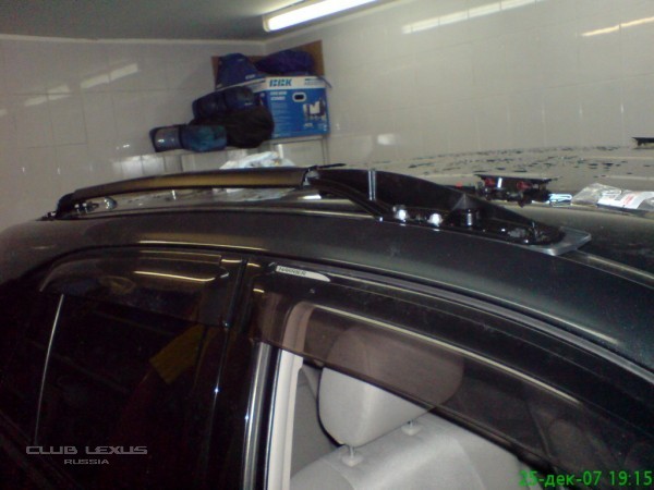

Самостоятельно ставим рейлинги на Харриер AIRS МСU36 2003 года.
В общем, процедура несложная.

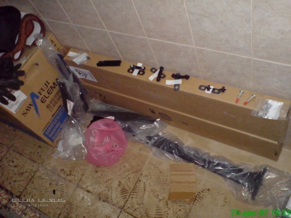

1. Сначала заказываем запчасти и ждем пару недель. Совет: закажите все шурушки и болтики для рейлингов сразу. Мало ли у вас чего-то нехватит ))
2. Заранее запасаем супер-клей, резиновый автомобильный герметик, отвертку «-», чистую тряпку, головку на 12, головку на 8, плоскогубцы.
3. Установка займет времени от получаса до 2-х. В зависимости от вашего стиля работы.

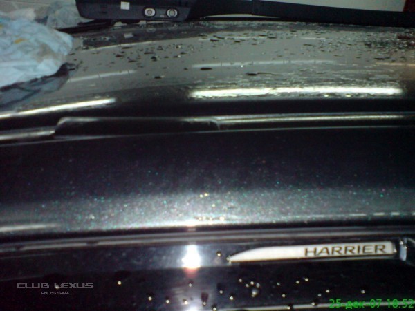

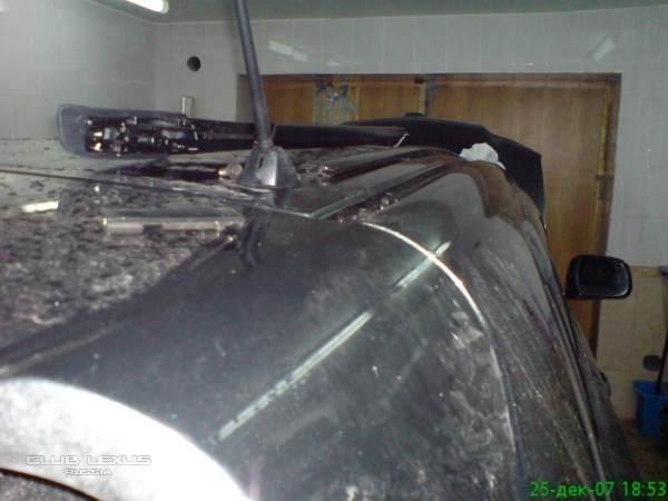

4. При помощи отвертки «-» снимаем заглушки с мест крепления рейлингов на крыше. Отверткой сдвигаем крышку в направлении показанному стрелкой (стрелка на самой крышке). Одновременно аккуратно потягиваем вверх противоположную сторону крышки. Можно конечно и без аккуратности, но если вы захотите вернуть «все как было», то крышки придется клеить на герметик, т.к. фиксаторы нежные и могут сломаться.

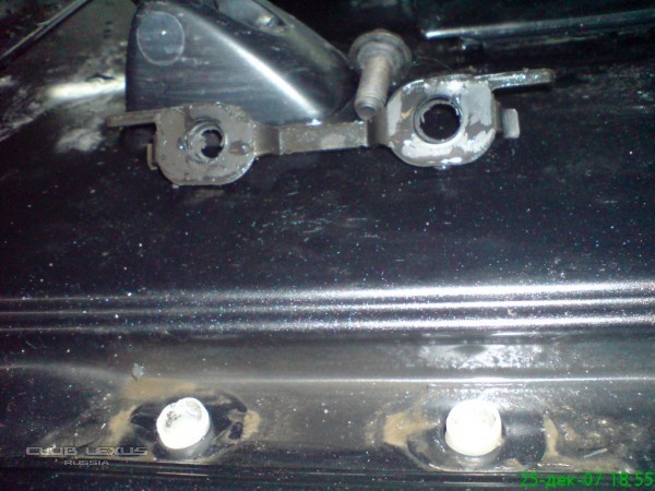

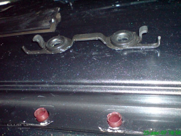

5. Затем при помощи головки на 12 откручиваем болты под крышками. Плоскогубцами (или опять отверткой) выдергиваем петли установленные под заглушками. Про петли: на моей машине они присутствовали, но, я думаю, они есть не на всех авто.
6. Места под петлями очищаем тряпкой смоченной в универсальном обезжиривателе. Наклеиваем прокладки из закупленного комплекта рейлингов. Я для дополнительной герметизации воспользовался автомобильным резиновым герметиком, чтобы исключить на 100% попадание жидкости с крыши в салон.
7. Устанавливаем правый и левый рейлинги, затягиваем новые болты. (на новых болтах нанесен состав красного цвета для предотвращения самоотворачивания).

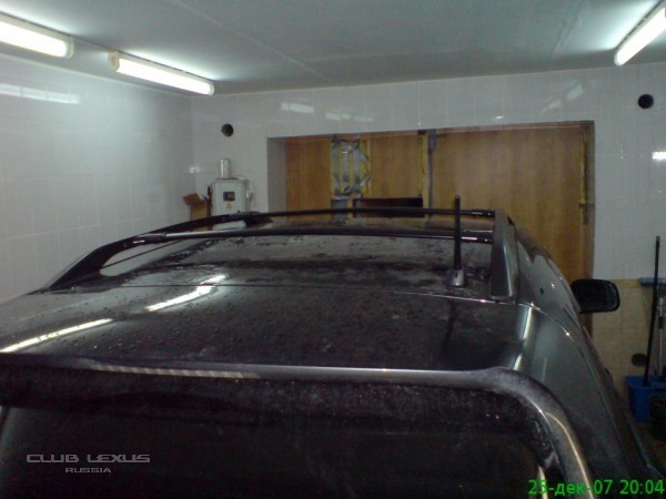

8. Устанавливаем поперечины. Вставляются поперечины с задней стороны рейлинга. Направление «вперед» указано стрелками на поперечинах. Поперечины вставляем до установки декоративных защитных кожухов!!!
9. Закручиваем фиксирующие саморезы в дырочки на задней части рейлингов.
10. Защелкиваем декоративные кожухи на каждую из сторон рейлингов.
11. Если вы дополнительно хотите поставить алюминиевые перекладины для лыж типа Thule, то столкнетесь с проблемой нехватки длины регулировочного паза в перекладинах. Устранить самостоятельно можно при помощи ножовочного полотна по металлу и тряпки. На каждую сторону уйдет по 5 минут. Края «тщательно» обработать напильником)). Наглядно в фотоотчете:
