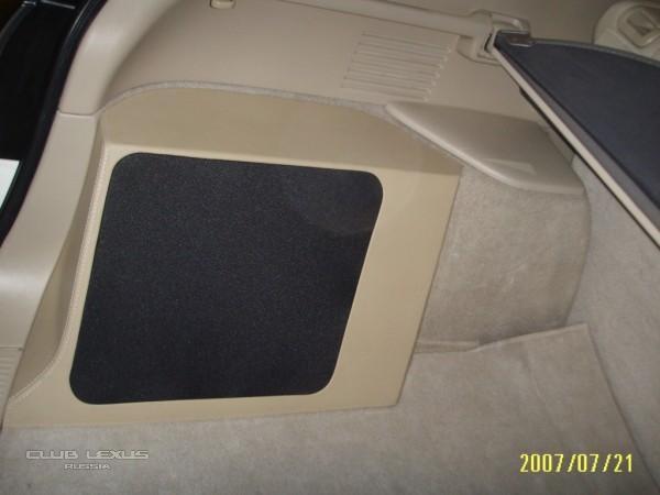

Я себе ставил активный саб и остался доволен.
Под пассажирским сидением обнаружили штатный саб размером с две пачки сигарет. От него бросили шнур. Подключили бочку Pioneer стало гораздо лучше. Я этого и ожидал. У меня стоит штатная магнитола Nakamichi и звуком я доволен.

Саб просится в багажник, следовательно подключать проще к усилителю. Он в багажнике и живет.
