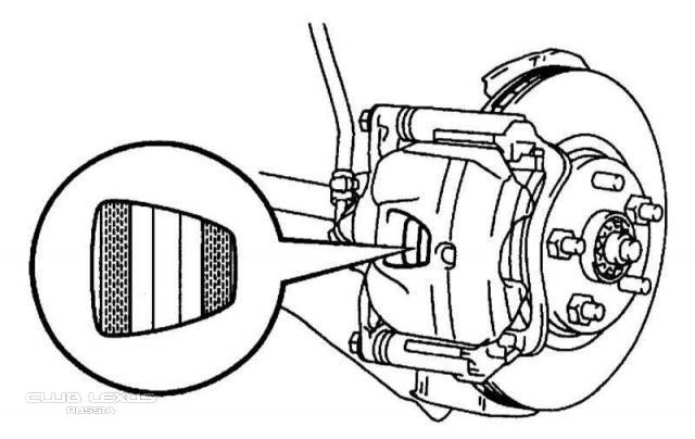

На каждой скобе посередине есть отверстие, через которое видно
диск и колодки.. Вставив отвертку между диском и колодкой (обычно
наружной), надо аккуратно развести колодки, при этом поршень
рабочего цилиндра постепенно утапливается
